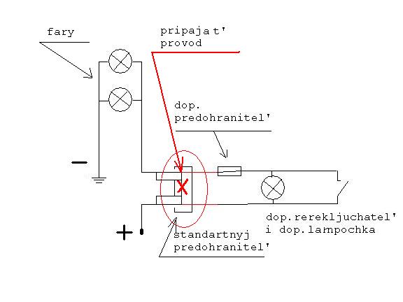

придумал ерунду, как включить ближний свет в пол-накала, не особенно травмируя проводку авто, но ето наверно больше нужно "американцам" у них лампочки не дешевы
bitmap_image.jpg [ 23.93 | Просмотров: 9684 ]

arn,
А ничего придумывать и не надо.Я с такой системой катаюсь уже много лет.Правда вместо ближнего у меня противотуманки.И включены они просто последовательно.Когда темнеет я дополнительно включаю ближний.Правда противотуманки включаются автоматически при включении 1 передачи,но это уже другая тема.
25 ноя 2006 15:17
TO: NOSTROMO
все подключение идет только к предохрaнителю

расскажи подробнее что и как. я подумывал ставить в решётку радиатора доп фары, которые бы с зажиганием включались. у тебя как работает?
28 ноя 2006 10:23
evgenyat, Досканально описать сложно,но в кратце попробую.2 противотуманки.Могут работать параллельно,как у всех, или последовательно,в пол накала.Этот режим я и использую при езде днём.Наши ослы же в Явропе,вот и содрали со скандинавов.Около рычага КПП естественно спереди стоит кронштейн,к которому прикреплён микропереключатель.При вкл. первой передачи он даёт команду на блок реле,которые в зависимости от другого переключателя,включают противотуманки.Летом,когда световой день длинный,габариты не включаются.В осенне-зимний период- с габаритами. Всё работает без проблем и думать особо не надо-сел,завёл,погрел,тронулся,вкл.свет и поехал. :)

у нас уже год как ввели свет днём, я тоже мудрил... сделал доп фары в решётку радиатора, они включались с зажиганием, но не выключались ночью, и слепили встречных. сейчас хочу их по-другому подключить. ты эти 2 фары между собой последовательно подключил или ещё через что-то?? не слишком ли они тускло светят?
28 ноя 2006 11:13
Да.Блок комутации их просто переключает либо последовательно либо параллельно.И ничего более.Всё что включишь дополнительно,всё будет греться.А это тепло надо куда то деть.Так что последовательно-самый оптимальный вариант.Кстати- эту идею я подсмотрел на каком то американце.Это была заводская муля.А светят они достаточно ярко- с ментами никогда проблем не было. Есть правда ещё у меня одна интересная схемка на мощьном транзисторе.Но она импульсная.Думаю будет давать офигенные помехи в бортовую сеть.
28 ноя 2006 11:17
Сообщений: 2518
Откуда: Вена
интересно. а какой ток они потребляют? если параллельно, то выходит где-то 110 вт/14 вольт = 8 ампер. а если последовательно? подзабыл я физику :)
28 ноя 2006 11:21
2 ампера. Всего.И аккум живее и гене веселей.
