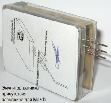

31 мар 2008 17:01
Пиши мне помогу делаю эмулятор
emulator_datchika_dla_mazda.jpg [ 15.93 | Просмотров: 11978 ]
01 апр 2008 16:53
Модели Mazda 626. 323. 6 укомплектованные подушками безопасности со стороны пассажира начиная с 98 года оснащаются датчиком присутствия пассажира. Датчик представляет собой сенсорный мат изготовленный по пленочной технологии, который монтируется в подушке переднего пассажирского сидения. При наличии пассажира показания датчика считывается блоком управления, который предает в систему AIRBAG сигнал разрешающий срабатывание подушек безопасности на стороне пассажира. При отсутствии пассажира – в систему AIRBAG передается сигнал запрещающий срабатывание подушек безопасности на стороне пассажира. Данный алгоритм позволяет сохранить нефункциональные подушки безопасности при ДТП.
Ввиду конструктивных особенностей датчика срок его наработки на отказ составляет в среднем 5-8 лет. О неисправности датчика свидетельствует моргающая красная лампа "airbag" на комбинации приборов и ошибка или 45 или 47 или 48 (4 продолжительных 8 коротких вспышки = код 48) сохраняющаяся в блоке AIRBAG. Замена сенсорного мата сопряжена с немалыми финансовыми затратами (датчик идет только в комплекте с нижней частью сидения стоит 650 $)
Наиболее бюджетным решением является установка эмулятора датчика присутствия пассажира.
Считывается алгоритм обмена между датчиком и SRS при наличии пассажира и прописывается в память эмулятора Эмулятор подключается вместо датчика у себя сделал все работает
