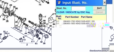

фотки разместить к сожалению не смогу доча с фотиком поиграла и обьектива больше нет(
Выкладываю ссылки которыми я руководствовался при сборке
Комментарий к файлу: схема деталей тнвд
6959820.jpg [ 52.56 | Просмотров: 8711 ]

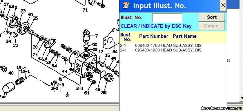

тут каталожные номера плунжерной пары

http://dieselmaster.ucoz.ru/forum/13-1372-1 про подбор плунжерной пары
