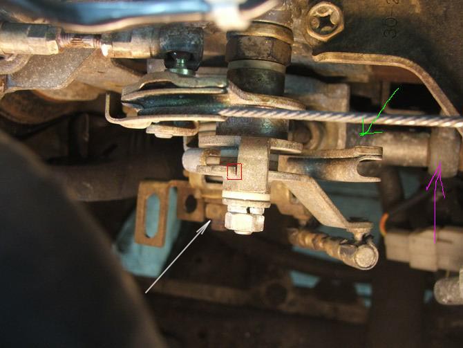

Темычь, натяжка ремней должна быть следующей. Ты должен крутить турбину за гайку (кажется 24 или 27 не помню), и через ремни (ручейковый и клиновидный, который ты хотел подтянуть) должен вращаться двигатель, если так происходит то все ок. Если проскальзывает , то нужно подтягивать.

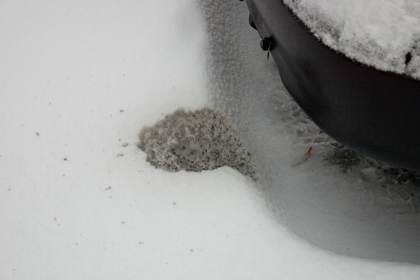

Хочу поделиться. отмечал новый год в горах, в первый день был ужасный мороз по местным меркам (-20). с утра компрекс завёлся после 3ёх секундного прогрева свеч секунд через 2-3, и не сразу всеми цилиндрами, через секунду подключились остальные. это кто виноват или это нормально при -20?
при тех-же -20 прогревочные холостые не поднялись выше 950, как при -5 :((( значит надо лезть ковыряться-чистить. ещё после запуска на снегу осталось такая вот бяка. это хорошо или как?
ещё раз всех с новым годом!!!

Danila, тыимел в виду эту гайку(белой стрелкой помечена)?

evgenyat, не взбумай парится по поводу заводки. Все отлично. В такой мороз ну можно было пару раз прогреть свечи. Так что о таком состаянии люди могут тольуо мечтать. Насчет бадяги это я думаю конденсат и сажа. Я на такое даже внимание не обращаю у себя. Да это у всех дизелей такое. Короче ничего страшного!!! Так что все гуд, как говорится.! ))) А салярка у тебя зимняя? )
