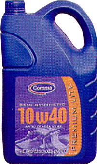

Кстати к вопросу о маслах, вроде эта тема в компрексе ещё не обсасывалась.
Прошлый хозяин моей маси лил масло Comma Premium Lite SAE 10w40
Полусинтетика универсальное для бензиновых и дизельных двигателей. Кто ни будь с таким сталкивался? Или вообще с Коммой как оно? Стоит мне перейти на другое масло например синтетику или специальное дизельное сменить производителя или остаться на Комме.
И вообще кто какое льет? и какие отзывы?
Заранее благодарен.
Комментарий к файлу: Comma Premium Lite SAE 10w40

Масло RAVENOL DLO 10W40 + кондиционер металла ER.Использую уже 4 года ,вопросов нет.Масло полусинтетика,специальное для дизелей.Машине уже больше 10 лет,зачем синтетика? 5$ за 1 литр
MAZDA 626 2.0D Comprex седан.

Тут нужно начинать с того , сколько стоит масло. Может литр минералки стоить литру другой полусинтетики.
Я лью ESSO 15W40 для турбодизеля. Ральше лил ESSO 5W40 и ESSO 10W40 тоже для турбодизелей.
Пробывал еще Valvoline 10W40 универсальное. Разницы с эитми маслами никакой не заметил.
ESSO 5W40 от 6у.е за литр.
ESSO 10W40 от 4.2 у.е за литр.
ESSO 15W40 от 3у.е за литр.
Valvoline от 4.5 у.е
05 янв 2006 17:01
литр Comma 10w40 стойт 3.5$ за литр но это на разлив.
Я раньше на бензинке ездил, лил Mobil S 10w40 полусинтетику дык там 1л что то около 7$ стоил но это в упаковке канистра 1л. в пятилитровой конистре 1л. дешевле стоил около 5$, а на розлив из бочки еще дешевле.
так что вопрос цены относительный.
05 янв 2006 17:29
Ну так я указывал минимальную цену. т.е. на разлив. Я считаю что более ле меннее нормальная полусинтетика будет стоить около 4$. Хотя есть и по 2.5$ :)))) А в литровых бутылках оно всегда как минимум в 1.5 раза дороже.
У меня антифриз Comma. )
05 янв 2006 21:11
Burning Red, а такое специально для дизелей не пробовал, я и мои коллеги на нем не один год уже сидим и не собираемся слазить, это 4 машины только разные марки (т. е. дизеля, а у меня до этого был Гольф 1,2) полусинтетическое масло Comma Eurodiesel 15w40 5л.
