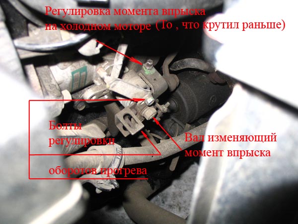

Послушав совета Данилы ,(не трогать регулировку момента впрыска ) , неделю назад ,решил вернуть болт регулировки в исходное состояние . Что- бы лучше заводиться стала , не заметил , дым белый при запуске на холоде приситствует и имеется эффект описанный кем то ранее . Т.е. сразу схватывает нахолодную с пол-оборота , а потом сразу глохнет и это циклически происходит несколько раз , пока не заведётся .
Работать на холостых движок действительно стал жёстче .
Вдобавок (что естественно ) перестали повышаться обороты при прогреве(т. к. болт , который я крутил раньше меняет момент впрыска и обороты прогрева одновременно ).
Сегодня решил крутануть момент впрыска , на ещё более ранний , вкрутив вегулировочный винт , вниз , на несколько оборотов . Нашёл болты регулировки оборотов прогрева , которые собственно , нужно было крутить раньше ( на момент впрыска они ни как не повлияют ) . Завтра посмотрим как будет заводиться на холоде .
.jpg [ 79.2 | Просмотров: 4699 ]

Пока в -10 заводится правда не с первого раза, но при неисправном механизме холодного пуска. Во. Может в следующие выходные попробую перебрать как советовал Данила.
09 янв 2006 16:39
Виталий! Ты крутишь винт не в ту сторону! Для облегчения холодного пуска винт надо выкручивать. Судя по фотографии , ты вкрутил винт очень много.
Винт должен быть вкручен примерно на одну треть, причем регулировка очень
острая. Верхний болтик рычага оборотов прогрева должен находиться посередине паза , ограничивающего эту регулировку. По крайней мере у меня
так.

Общество!Сегодня я проделывал опыты с "винтом Виталия".На моей это выглядит так:
-был выкручен полностью
-вкручен на гайка+шляпка винта=8мм.Двигатель не заводится.
-продолжаю вкручивать по полному (одному)обороту винта.Двигатель также.Гоняется только стартер.
-вкручиваю два полных оборота.Двигатель тыр-дыр-тыр-дыр-дыр-дыр...Не завёлся
-вкручиваю ещё полоборота.Двигатель заводится со стуком (сердце
ёкнуло) :shock:
-на работающем двигателе продолжаю ВКРУЧИВАТЬ "винт Виталия"уже не считая обороты.
Двигатель работает всё мягче и мягче.
:Yahoo!: Добился мягкой и тихой работы,НО теперь при заводке и резкой газзовке вылетает чёрное облако из глушителя.
-начинаю ВЫКРУЧИВАТЬ.Полоборота.Дым остаётся,но совсем мало. :D Винт
действительно очень острый.Добиться можно многого.На днях продолжу.

Алекс у меня все так же,ни каких результатов.Стоит моя мася на покое.Первого февраля еду на Родину,делать кап ремонт!Олег а ты крутил болт который на холодный запуск важен,который на фото последнем?
09 янв 2006 18:58

А крутил я "винт Виталия"-регулировка момента впрыска.Так он обозначен на его снимке.

1 . Сначала (поздней осенью ) болт выкрутил , на несколько оборотов - стал мягче работать на холостых , выбрался зазор в качалках(на горячую) , заработал прогрев .
2 . Две недели назад .
Температура понизилась до -5 , начались поблемы с запуском .
При запуске белый дым .Как мне сказал дизелист со стажем , это признаки позднего впрыска .
Начитал наставления (кажется Данилы ) , в форуме , по поводу регулировки , что это компромисс , между хорошим запуском , но с чёрным дымом и плохим запуском с белым дымом .
3. Неделю назад . Ввернул болт назад . Прогрев перестал включаться (т.к. появился зазор в качалках) , заводиться стал , если и лучше , то почти не заметно на сколько . Работать движок стал жёстче .
4. В воскресенье вечером решил пойти дальше . Ввернул болт ещё глубже .
С помощью двух дополнительных болтов , попытался выбрать люфты , в качалках .
Не получилось сделать этого полностью (слишком сильно ввёрнут болт , названный моим именем , хотя , его ещё есть , куда вкручивать .
На горячую стал заводиться хуже ( на 2й-3й секунде ).
Сейчас на улице около нуля , жду похолодания .В понедельник утром было +1 , завёлся пока без чёрного дыма , т.е . теоритически , наверное можно вкрутить ещё сильнее .
Не плохо было бы , услышать мнение Данилы , но к сожалению , он у нас нечастый гость .
