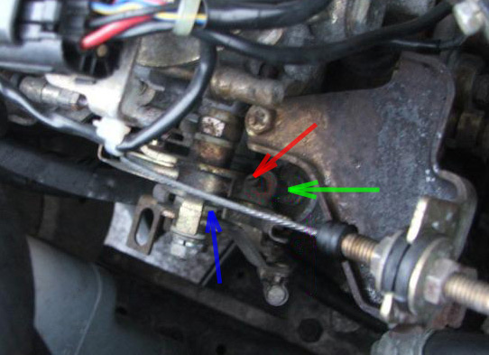

Коллеги, помогите советом. Были проблемы с холодным пуском, поршень (зеленая стрелка) на холодную и на горячую торчал из цилиндра ~ 10 mm. Как оказалось на холодную его можно вдавить в цилиндр регулировочный винт (красная стрелка) вместе с всем механизмом рукой опускается на него. После чего холодный пуск заметно ухудшился. Когда машина прогревалась, поршень опять вылизал из цилиндра примерно на 1см. Попробовал выкрутить регулировочный винт, так чтобы поршень возвращался в цилиндр под действием пружины (синяя стрелка) т.е. ~15mm.
Субъективно холодный пуск не изменился по сравнению с первоначальным вариантом, (поршень высунут из цилиндра на 1см на холодную и горячую) Кручу стартером 20-30 секунд после третьего щелчка свечей при морозе -7…-9. Но после пуска холодный двигатель стал работать заметно мягче. На прогретом двигателе вроде ничего не изменилось. Черного дыма из выхлопной при пуске ни в одном из вариантов нет.
Не могу понять поздний или ранний у меня впрыск и в какую сторону крутить этот винт?

[quote="Burning Red"] Как оказалось на холодную его можно вдавить в цилиндр регулировочный винт (красная стрелка) вместе с всем
Господи, люди вроде школу кончали. Что написано?На каком языке? %)
