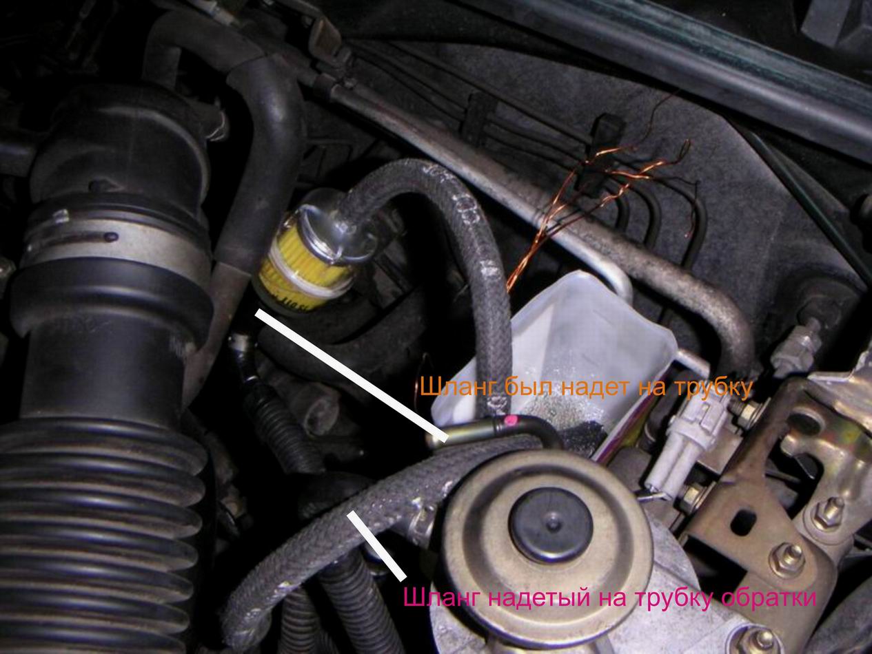

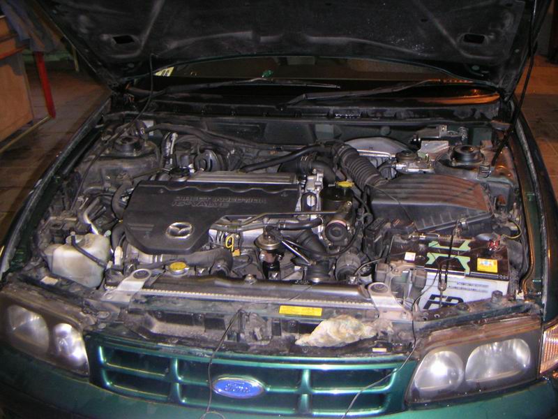

Недавно(08.01.06) промыл форсунки промывкой SCT. Такая-же байда как и Винс(его не нашел в магазинах , говорят был). Этой банки(0,5 л) хватает на 30 мин тарахтенья на холостых с прогазовками и кратковременной работы (5 мин) на2000-3000 об. После запуска движка на промывке , с обратки сливал остатки соляры из ТНВД(чтоб не разбавлять промывку) в другую емкость( примерно100гр). Первоначальное впечатление полжительное(ровней и тише стал работать, чисто субъективно) :good: Времени на эту операцию ушло около часа. При разъединении шлангов с трубками соляра практически не течет.
