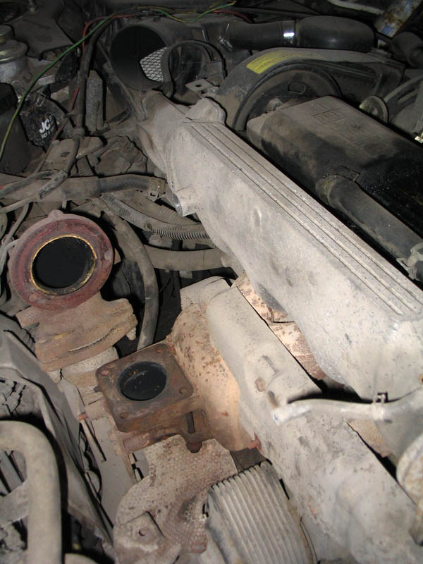

Тёмыч , с прибытием , высылаю фотку , может , поможет . Машина на фото , такая , как , у тебя .
А , где , если не секрет , ты сейчас ремонтируешься .
