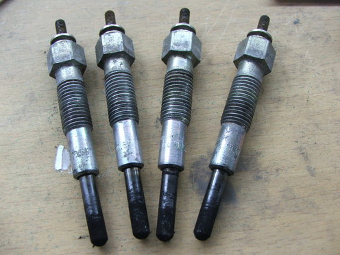

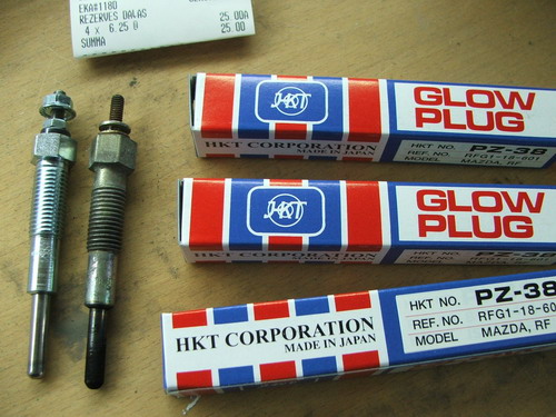

Сегодня решил заменить свечи накала.Зима заканчивается,поэтому пора :D :
Комментарий к файлу: Новая и старая
DSCF0780.jpg [ 83.82 | Просмотров: 4376 ]
Комментарий к файлу: А это старые.
DSCF0781.jpg [ 71.36 | Просмотров: 4373 ]

поздравляю! как теперь заводится?
чего-то они разные какие-то... новые длиннее, т.е. глубже сидеть будут, судя по резьбе?

я такие ставил себе, левые совсем. Никакой разницы нету между старыми и новыми. Взял и старые назад вкрутил. Старые у меня родные стоят еще.
И старые и новые греются с середины. А должны грется с кончика. Время накала до красна 10с и у старых и у новых.
Вот теперь думаю кому новые за пиво пропить?
Или пусть лежат пока в загашнике.

evgenyat, Утром было -14.Завелась подругому.Как то легко и резво.Реле накала щёлкало чаще и соответственно время укоротилось. Совсем другое дело !!!! :good: Burning Red, Насчёт левых не знаю,но мой поставщик чел проверенный и снабжает кое чем оффициальных диллеров в Риге.Все запчасти,которые я у него брал,всегда отменного качества.Он специализируется по японцам.К тому же не первый год. Так что я ему доверяю.
