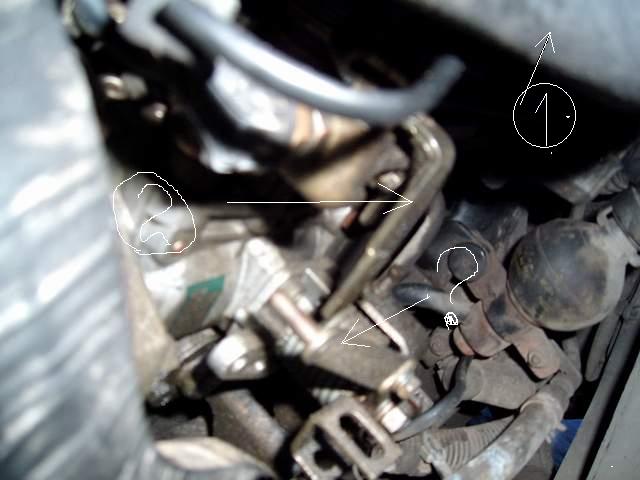

Ковыряясь под капотом, обнаружил одну интересную и непонятную мне вещь... Объяснять сейчас не буду, лучше завтра сфотографирую и повешу, мож кто из дизелистов подскажет...
Хде, когда и что-же там такое ?
Пытался сфотографировать, не получилось толком. Ну да ладно, думаю, вы поймете. На фото. 1 - патрубок от радиатора к термостату. 2 - рычаг от дроссельной заслонки (или как ее назвать?). А вот со знаком вопроса - то, про что я говорил...

Регулятор Холостых оборотов. на холодном двигателе надавливает немного на газ. Актуально зимой.

Ты имеешь ввиду термостат холостого хода :?: Странно,он у меня справа внизу от ТНВД.А что тут-не пойму.Да и ещё клизма какая то виднеется.А это чего за беда :?: :D Во модификаций то скока :shock:
Спасибо, я что-то подобное и предполагал, тк заметил, что на холодную и на горячую этот рычаг в разных положениях. Кстати, на фото двигатель горячий.
