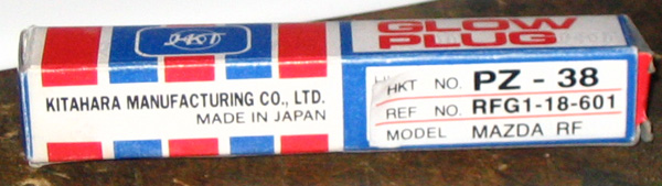

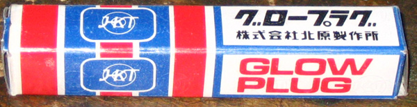

Купил вот тоже свечи , HKT , по 10,5 евро . Только у меня резьба
не на полный профиль ,а т.к. у NostromO на старых . Проверил , включив на 12в , нагрелась докрасна , начиная с самого кончика , за пару секунд .

NostromO ,я же говорю , померяй сопротивление старых свечей , станет ясно почему сейчас стало лучше заводиться , возможно . :)
