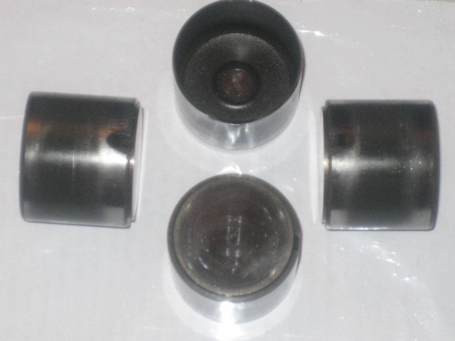

а мне тут надавно подумалось... раньше под капотом что-то цокало... иногда пропадало, иногда опять появлялось, сейчас опять пропало. отсюда вопрос: есть в наших компрексах гидрокомпенсаторы или их нет?
28 фев 2006 22:17
evgenyat, Нету. Кулачёк давит прямо на клапан через тарелку.

значит если цокает постоянно сверху двигателя, нужно лезть настраивать клапана...

А я утверждаю на все 100%.Двигатель,который ставится (ставился) на GE не гильзован,а цельный.Всем желающим повторяю,5000руб.Насчёт гидрокомпенсаторов-вот они передо мной.Диаметр-35 мм,высота-30 мм.Правильно когда-то говорил Данила,утверждать можно только тогда,когда чётко знаешь.Я этот двигатель разбирал САМ.

-Олег-, нипонил. ГК всё-таки есть???
02 мар 2006 21:39
Где ж они уместились с такими размерами?

evgenyat,я пишу по русски.Если "нипонил",значит ...Насчёт головок,я бы тоже не переживал.Это нужно просто менять,а трещины варить-это уже ближе к печальному концу,а тем более ставить сюда старую прокладку ГБЦ? Мне не понятно.Мы на двух машинах наэкспериментировались,поэтому утверждаю смело.Этот двигатель нужно ПРАВИЛЬНО эксплуатировать.Уместились ГК под Распределительным валом,аналогично отечественному 406 двигателю,только там 2 РВ,а у нас один.

На компрексах гидрокомпенсаторы никогда не ставились, зазор регулируется шайбами, размер шайбы на 0,5мм больше по диаметру чем у Фольца и Таза. Если сильно прижмет, то можно поставить чужие.

ну я совсем ничего не пойму. двое говорят, что в компрексе нет ГК, один говорит...
где ж правда?

:D ГК , точно нет :lol: , мне регулировали клапана , там шайбы , но хватает их очень надолго , кому и на 200т. км , кому и на более !

А я могу фото прислать ГК.
Комментарий к файлу: Их всего 8 штук.
