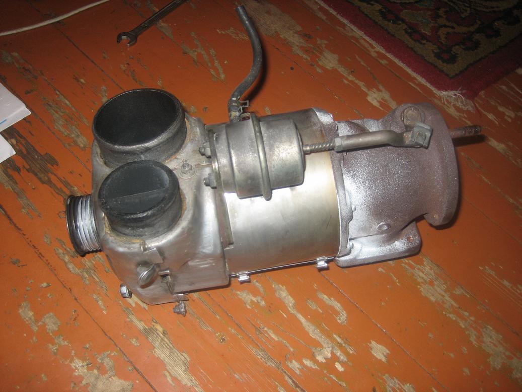

Вот ОН.Как говорится "Привидите ВИЯ"
При нажатии на картинку качество резко улучшится
002.jpg [ 141.34 | Просмотров: 4700 ]

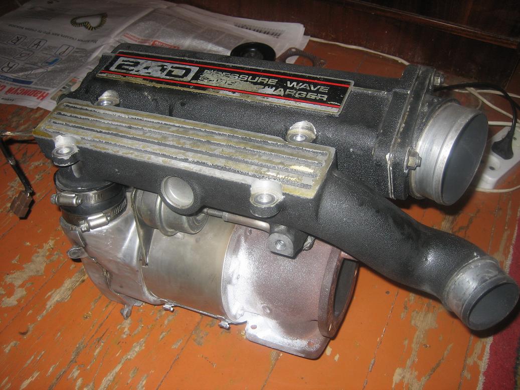

Попытка №2
003.jpg [ 117.67 | Просмотров: 4659 ]

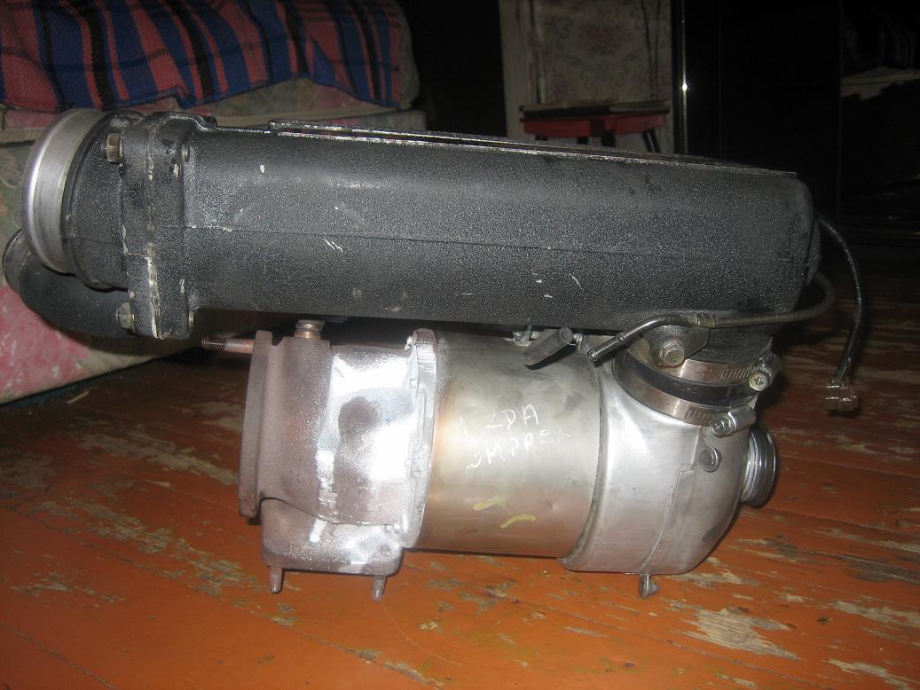

Попытка №3 Простите люди! :( :cry:
004.jpg [ 106.68 | Просмотров: 4665 ]
