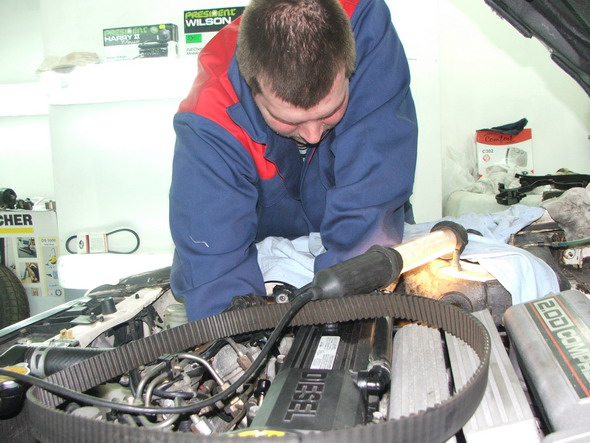

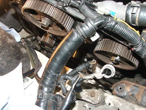

Сегодня наконец то решился устранить течь в районе переднего сальника распредвала.После разборки оказалось,что масло действительно гонит из под сальника,хотя он мягкий и свиду вполне ничего.При основном участии OPEXа это удалось сделать быстро и профессионально. На фото он. Скажу тока одно-так,как сделаешь сам не сделает никто.
