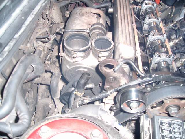

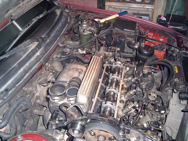

Значится, так. Разобрал в субботу я свой автомобиль. Снял головку, сегодня отвез ее шлифовать в www.mehanika.ru. Голова кривая немножко как раз в том месте, где подтекало. Через пару дней будет готова. Вот. Извиняюсь за отсутствие фотоотчета. Сдох фотоаппарат. Могу показать только начало работы.
Комментарий к файлу: Последний кадр моего фотоаппарата.
PIC_0015.JPG [ 51.46 | Просмотров: 9400 ]
Комментарий к файлу: В процессе
PIC_0012.JPG [ 65.22 | Просмотров: 8316 ]
Комментарий к файлу: Начало
.JPG
.JPG [ 62.91 | Просмотров: 8297 ]

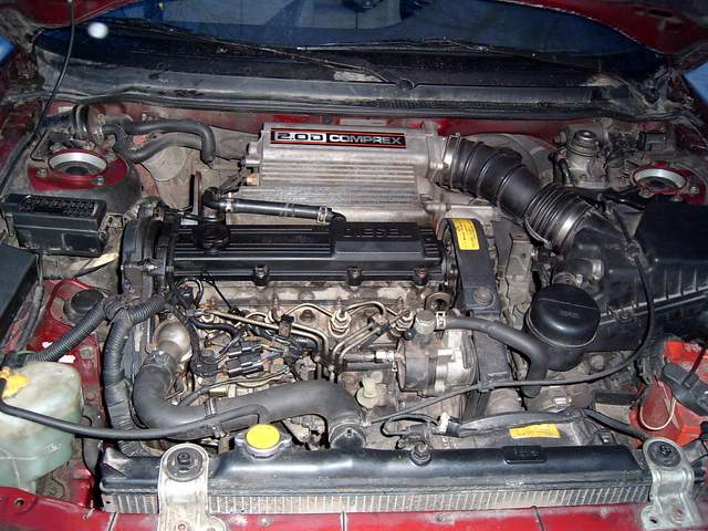

Вот она родненькая :!:
