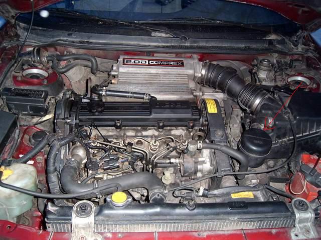

evgenyat, проще наверное этот клапан выкинуть
11 май 2006 17:19
Сообщений: 2518
Откуда: Вена
это он?
.JPG
.JPG [ 67.63 | Просмотров: 5436 ]
11 май 2006 17:23
Да под этим боченкомон и стоит. Т.о. выкидываешь боченок, и клапан под ним. А есть фото той части двигателя покрупней?
11 май 2006 17:33
Под клапаном я имел ввиду всю конструкцию

Насколько я понял через этот клапан происходит подсос очищенного воздуха ,который затем смешиваясь с частью выхлопных газов (от компрекса) засасывается через интеркулер во впускной коллектор.И чем выше обороты - тем больше открывается клапан.
Однако когда забивается кулер ,то этот клапан препятствует проникновению выхлопных газов от компрекса в воздушный фильтр.А вы предлагаете его выкинуть :shock: .
Тогда придется менять воздушный фильтр не 2 раза в год,а гораздо чаще :) :) :) .
Или предлагается выкинуть этот узел целиком :evil: .
Тогда есть большая вероятность ,что через эту "дырень" может что-либо затянуть в кулер, или будут дополнительно "пыхать" выхлопные газы под капот.
Ежели я ошибаюсь пусть меня поправят старшие товарищи :roll: .
12 май 2006 12:18
YMel, ты все путаешь. Ну или почти все. Ты разбирал этот клапан? На самом дела там два клапана, ну или клапан и заслонка. :roll: Один от компрекса, второй от воздушного фильтра. Он виден на предыдущей фотке. Работает все это следующим образом. На холостых(малых оборотах) или при заводке обороты компрекса маленькие, поэтому много выхлопных газов проходит через компрекс и попадают во впускной коллектор, точнее попадали бы если бы не была закрыта внутренняя заслонка.(она внутри и на фото не видна). Она полностью закрыает доступ от компрекса. Если она приоткрыта, как это было у меня, то будут проблемы с запуском на холодную. Так что двигатель работает через тот клапанок, который сверху. (виден на фото). Когда обороты поднимаются и начинает "дуть" компрекс, внутренняя заслонка открывается, а клапанок сверху закрывается. И компрекс кстати говоря "дует" не выхлопными газами, а воздухом!!! Нет ну какае-то часть выхлопных газов там присутсвует, но очень не много. Да и все это конечно спаведливо для рабочего компрекса. Так вот если он заклинивает (компрекс), вот тогда то он и начинает "дуть", хотя уже пожалуй не дуть, а так направлять выхлопные газы во впускной коллектор. Вот теперь то машина и перестает работать, так как сами понимаете на выхлопных газах не поработаешь.!!! Так вот, весь смысл переделки что я предлагал evgenyat в том, что бы отключить компрекс от впускного коллектора, а двигатель чтобы брал воздух прямо с улицы. Опять таки я не говорю, что это пределка машины для постоянной езды. Нет конечно, это для того что бы не стоять посреди дороги если случится беда, а худо бедно доехать до дома. Ну и естественно когда скинешь патрубок часть выхлопных газов будет проходить под капот и звук будет как у не сильно прогоревшего глушителя. Но я считаю это лучше чем стоять 100-200 км от дома посреди поля ночью. Был случай человек так из польши доехал до Минска.
Тот же эффект будет если просто снять интеркулер.

Вообще то , по мануалу, эта штука , называется ПУСКОВОЙ КЛАПАН . Пока двигатель не раскрутится , должен брать свежий воздух для работы , через тонкую трубку , соединяющую , этот клапан с воздушным фильтром . :D

Виталий-COMPREXовод, ну правильно, я про это и говорил.
12 май 2006 17:53
Сам клапан я не разбирал. Просто видел, как он реагировал при снятой баклуше на холостых оборотах и при достаточной прогазовке.Ну а насчет того ,что компрекс дует частью выхлопных газов- так я так и писал. Со снятым кулером я не рискнул ехать-хотя у меня и была один раз такая мысль. Но после того как я заводил машину на холостых и подносил руку к нижнему патрубку присоединяемого к кулеру(я так разумею тот который идет во впускной коллектор) - то сосет там похлеще чем пылесос у меня дома. Так что при движении как я понял был бы определенный риск ,что туда могло залететь что угодно :пыль,вода(если дождь идет),листья и т.п.

С этим я согласен, что сосет там нормально. Поэтому я и советывал снимать патрубки возле компрекса. Т.е. как можно выше от земли. И само собой ехать при этом не по проселочной дороге в столбе дыма. Хотя я тогда приделал вход интеркулера в воздушному фильтру. Так что получилсмя практически атмосферник. :)
Ну или вариант что бы там не сососало ничего. снять патрубок с компрекса который идет на интеркулер и заглушить его чем нить. Только так, что бы что чем вы глушите не засосоло в интеркулер :) ))) Двигатель весь воздух будет брать через клапанок который виден на фото. Правда при этом выше 60 км/ч вы не поедите. Т.к. сами понимаете что воздуха будет не хватать. Но опять таки я повторяюсь что это для того что бы гонять, а что бы доехать до дома.
