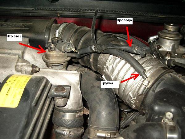

Обнаружил на двигателе вещицу. Что она делает и где подсоединяетса? У меня подсоединения оборваны (так купил, концы были спрятаны). Двигатель роботает нормально. Ну всётаки интересно что это.
Nezinomas4.JPG [ 90.74 | Просмотров: 5058 ]
02 авг 2006 20:34
"Что Это" Скорее всего тен подогрева воздуха при холодном пуске --- но могу ошибится - у меня с Nostromo немного другая конструкция ! "Провода" - ну ведь надо-же кудато Амперы сунуть :D "Трубка" - это самое интересное --- тем более что рукав замотан ! - Она как просто на улицу выходит ? У меня такой нету !

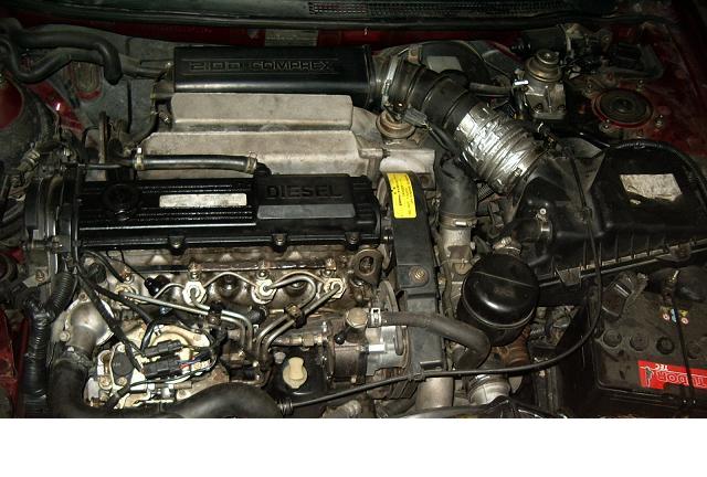

acket, Сделай пару полных фото движка ! Интересно почему у тебя впускной коллектор турбины пластмассовый !!!!
02 авг 2006 21:14
Вот вид по больше. А рукав замотан мною потому что дырявый и идёт от фильтра.
