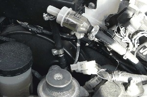

Та фотка головы,что здесь как раз и восстановлена.Заварили трещины аж в 3 :shock: цилиндрах.Во как.Берёшь кота в мешке.
01 апр 2005 20:38

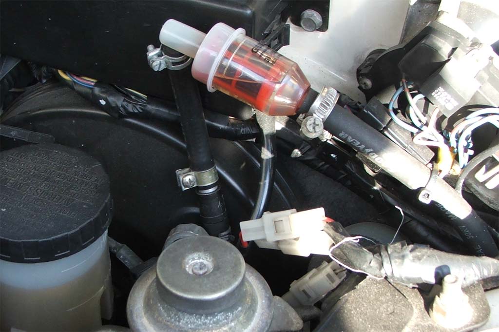

Ну вот.Попробовал-вроде загружает.Правда тока 150 КВ на фотку.Пришлось из 1.8 МВ ужать.Какчество гавняное,но увы. :( На третьей фотке видно обратный клапан получше.На нём стоит стрелочка(напрвление движения топлива) и он врезан в шланг(на хомутах),который идёт снизу,из бака.После клапана стоит доп.фильтр.Я вам доложу ну очень нужная вещица.После недели работы он у меня весь потемнел от срани,которая в соляре.Невзирая на то,что лью из канистр,отстоянную и через сеточку в воронке.
Untitled-1.jpg [ 107.75 | Просмотров: 8504 ]
05 апр 2005 08:12
Сообщений: 749
За схему обвязки - спасибо.
Я думаю, что если уж и ставить доп. фильтр, то его надо ставить ПОСЛЕ основного.
Откуда подошел обратный клапан?
05 апр 2005 10:14
Ну по логике доп.фильтр очищает грубо,поэтому ставить его после фильтра тонкой очистки нет смысла.Он просто часть грязи,а именно крупную,берёт на себя.Тем самым большой прослужит гораздо дольше,что в финансовом плане достаточно выгодно(маленький то стОит 1 еврик),не говоря о технической стороне дела.А обратный клапан я брал из комплекта,который состоит из основного,электрического,и обратного.Производитель- Мерседес Бэнц.Раньше мы этими клапанами блокировали дизельные движки для сигналок.А обратный клапан ставился в обратную магистраль,чтобы насос при блокировке не сосал соляру через обратку.
Насос не сможет сосать соляру из обратки -- никак.
19 апр 2005 12:26
OPEX, Ну нету у него датчика.Написал же человек.Это первое. Второе.Насос через обратку соляру запросто тянет.Проверено мною на многих дизелях в пору установки клапанов для сигнализаций.В комплекте с электрическим клапаном всегда шёл обратный,чтобы насос не сосал соляру через обратку.На фотке у меня как раз и стоит такой клапан.
