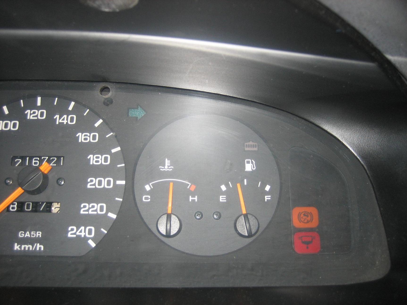

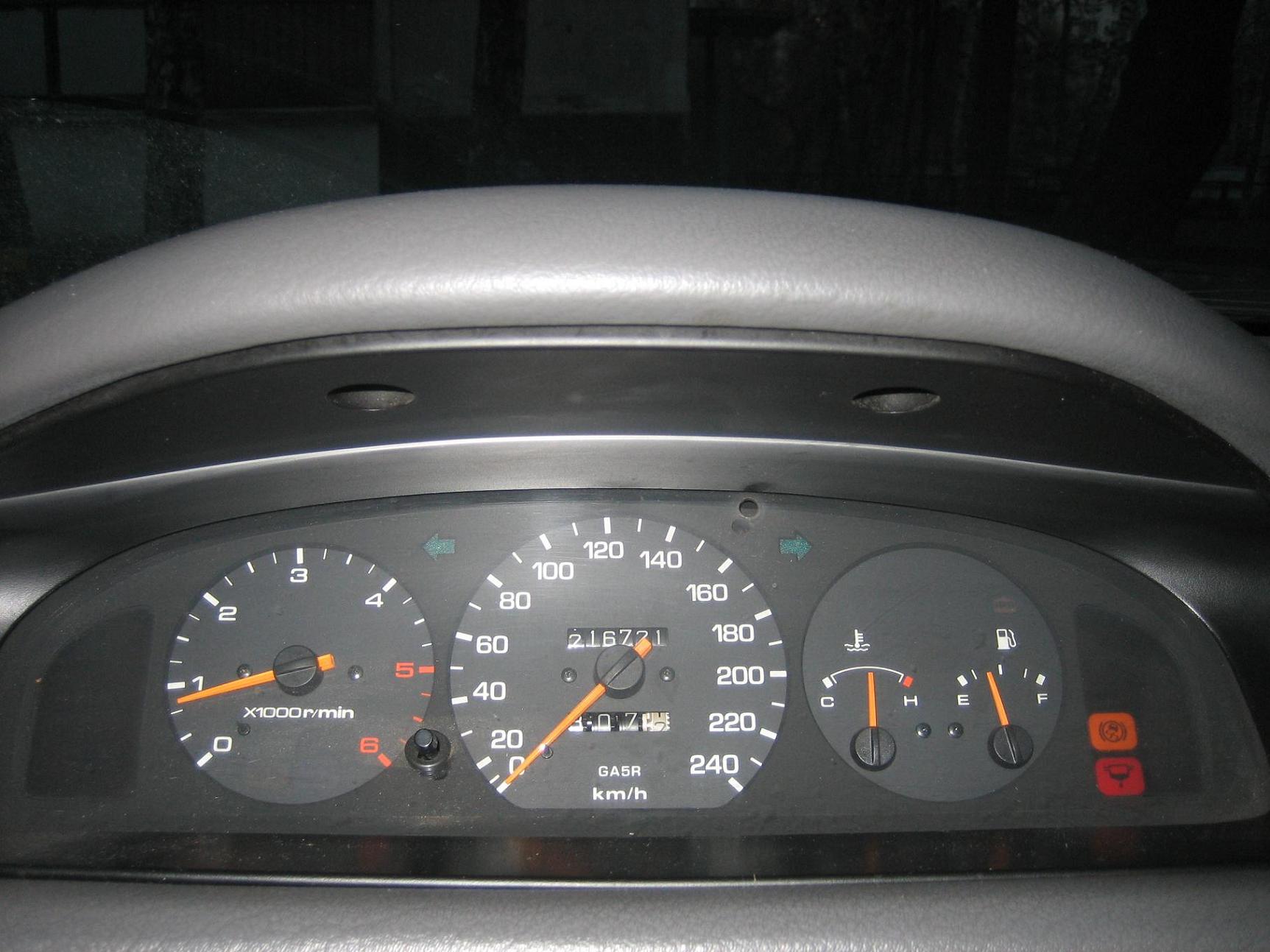

Господа!Образовалась такая проблема:
После езды в одно прекрасное утро (в августе) вдруг загорелся датчик.(По-моему АБС,жёлтый,второй снизу в правом нижнем углу табло).Ну загорелся ,я выключаю двигатель,через 10-15 сек включаю,и он не горит.Думаю,наверное где-то глюк.Так прошёл август-сентябрь.В октябре этот же датчик уже горит дольше,т.е. проезжаешь 15 км.,делаешь те же манипуляции и он гаснет.И вот сегодня наступил чёрный день.Загорелся ещё один датчик.(По-моему указатель уровня тормозной жидкости,красный,первый снизу в правом нижнем углу табло).
АБС работает,уровень томозной жидкости дотаточен,тормоза стали значительно хуже.
Ваше мнение?
