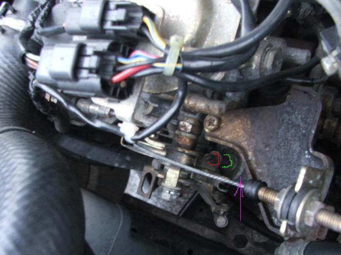

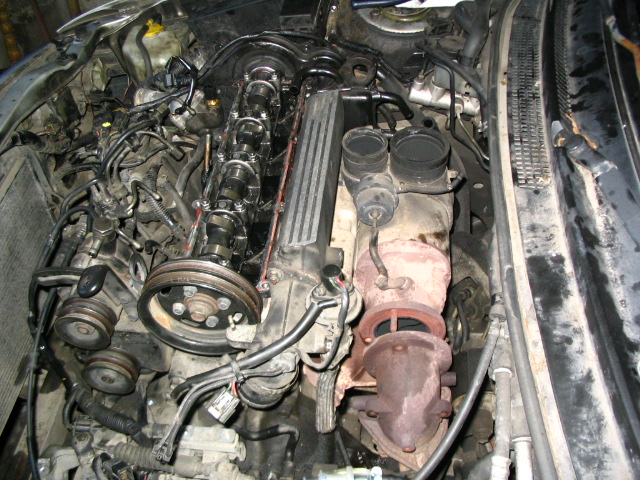

Фотку видел на форуме, но только не помню где!?
Комментарий к файлу: Вот кажется он
2.JPG [ 45.57 | Просмотров: 6001 ]

NostromO, сальники тоже есть (правда JC, досталисть от прежнего хозяина). Верхний (распредвала) точно подтекает, коленвала пока не знаю. Сниму ремень, буду думать, как их поменять. Главное, насколько я понял, чтобы снялись шестерни коленвала и распредвала.
04 ноя 2006 13:38
bond72, Да,там желательно съёмники иметь.Бить нельзя-это не Жигули.Сразу предупрежу- когда будешь менять сальник распредвала,если вдруг надумаешь снимать верхнюю крышку распредвала(это делать вообщем то и не надо,но так,на всякий) при её затяжке будь осторожен- при перетяжке болтов она лопается и найти её практически невозможно.

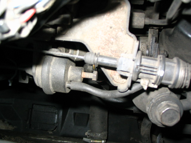

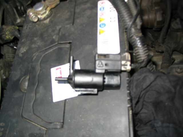

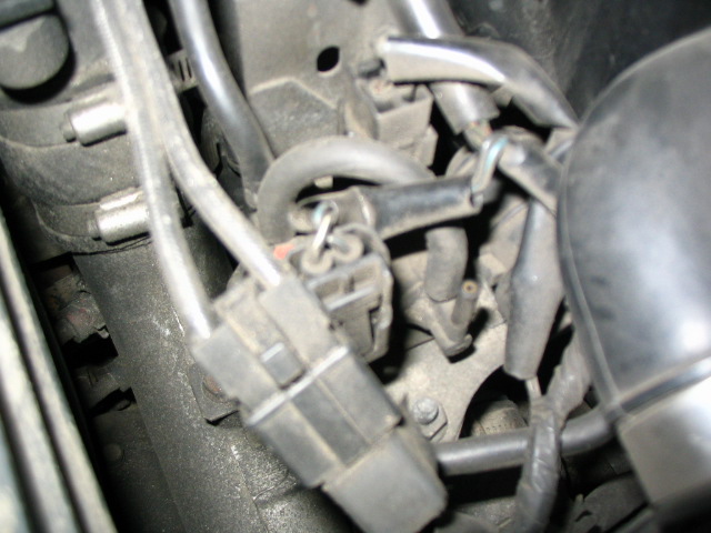

Ребята подскажите что это такое икак оно должно быть подключено?
Я понимаю что это регулятор холостых оборотов на авто с автоматом! Так ли это!
По холоду при заводке обороты на 500 и медленно поднимаются до 900. Первые 30сек очень неуверенная работа двигателя, сейчас заглохнет!
Комментарий к файлу: Переходник разветвитель на гидроусилители руля
051106 005.jpg [ 134.15 | Просмотров: 4858 ]
Комментарий к файлу: Входное отверстие на колекторах рядом с турбиной с права вверху
051106 004.jpg [ 99.3 | Просмотров: 4856 ]
Комментарий к файлу: Само устройство с двумя выходами и контактами
051106 002.jpg [ 76.89 | Просмотров: 5846 ]

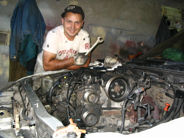

На шел фотки с ремонта своей мазды.
На фото Темыч!
Фоток много пишите кого что интерисует!
а это случайно не остатки от круиз-контроля? холостые по-другому регулируются.
08 ноя 2006 13:39
evgenyat писал(а):
Если одну из этиэ трубочек зажать пальцем то обороты поднимаються до 2000 оборотов.

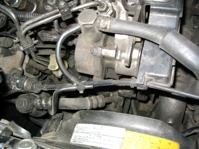

Комментарий к файлу: продолжение фоток по регулировке. куда идет провод с развилки 005
051106 006.jpg [ 85.98 | Просмотров: 5838 ]

Сообщений: 2518
Откуда: Вена
э, так это и есть круиз-контроль, точнее то. что от него осталось. не хватает мозгов и управления.

Насколько я вижу , первая штуковина - электороклапан , обслуживающий EGR . Тройник заглушить пробкой , подходящего диаметра , клапан не включать -он нужен для экологии , для подмешивания выхлопных газов во вп. коллектор . т.е. душит двигатель .
У меня на контрактном движке , на ТНВД стоит неподключенный привод (работает от вакуума) , вот он и нужен для круиза .

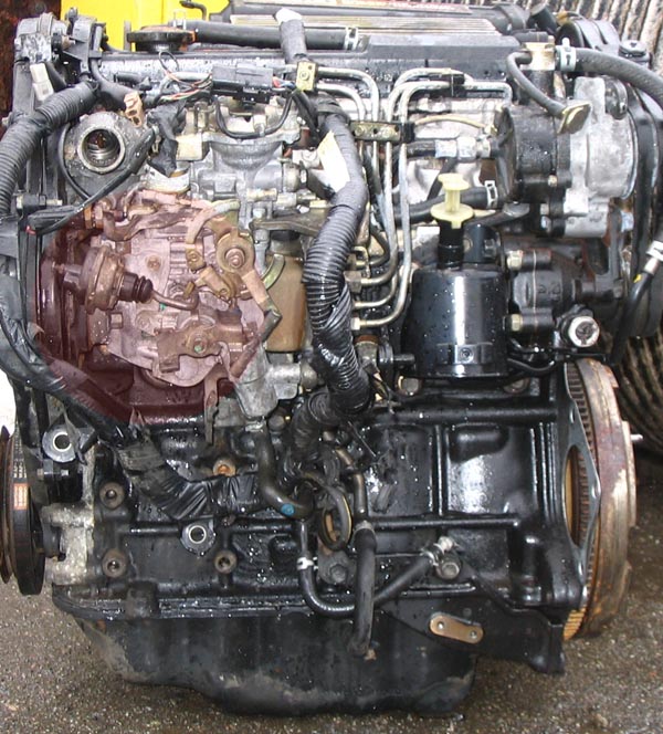

.jpg [ 138.57 | Просмотров: 4906 ]
Кто ищет , то всегда найдет !
Было GE 2.0D Comprex Стало

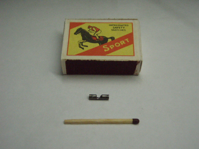

Всем привет сегодня закончил эпопею по прочистке и «регулировке» пускового клапана. Значит так, после прочистки клапана и его сборке я обнаружил, что у меня по-прежнему приоткрыта та заслонка. При детальном осмотре я обнаружил, что есть люфт на оське поршня, который сидит на одном валу с клапаном. Когда я извлек оську, то увидел выработку 2мм, и это при том, что оська диаметром 3мм. В начале была мысль поставить оську из крепкого металла, что бы уменьшить ее износ, но потом передумал и сделал из гвоздя. Может кто менял, подскажите правильно ли я сделал, и надо было ее смазывать или нет?
Oska.JPG [ 161.69 | Просмотров: 4874 ]
Виталий а поподробнее что есть что!
EGR- что это такое?
электороклапан - нужно отключить от сети? Нужно к нему присоединять шлангики резиновые?
на ТНВД стоит неподключенный привод (работает от вакуума) , вот он и нужен для круиза--мне его нужно заглушить как на вашем контрактном двигателе?
