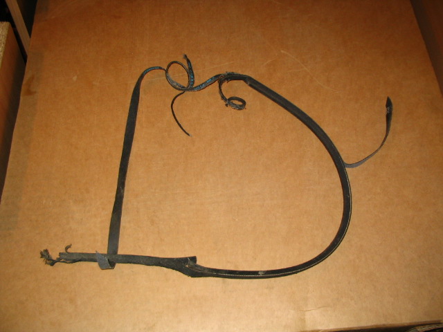

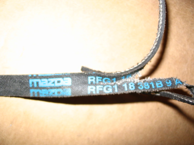

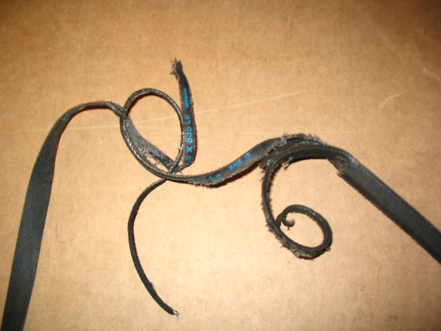

Grach76 писал(а):
NostromO писал(а):
Обрыв идет на повышенных оборотах
:( :shock: Как понять обрыв? Там ничего его рвать не может.
Мы с Темычем тоже так думали когда меняли после первого обрыва, ремень прошел 2000км и был не дорогой 120р. Поставили фирменный Маздовский за 300р отличный. Проехал 3-4 км и все! Сначало был хруст остановился заглушил, завелся проехал еще 2 перекрестка и на разгоне в горку его порвало!
Вот так!
Все крутиться легко,лювтов нет!
Может у кого такое уже было!
Всем привет!
Высылаю фото ремня!
Поменяли ролик натяжной, идет обкатка!
Комментарий к файлу: Марка ремня

Комментарий к файлу: Место разрыва ремня
по аварии 002.jpg [ 89.46 | Просмотров: 5389 ]
Комментарий к файлу: Общий вид
по аварии 001.jpg [ 82.28 | Просмотров: 5391 ]

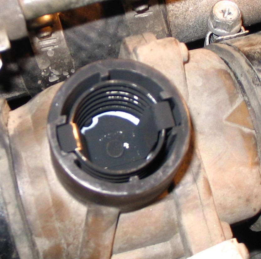

в общем как мне заставить клапан нормально функционировать (или мож кто сможет мне выслать рабочий занедорого :good: )... если они вообще есть где-нить в продаже...
вопрос N2: на фото 4 показана хрень вроде для экологии (на европейках ее нет). Она нужна или ее можно (или нужно) выкинуть и как ее правильно выкинуть?
P.S.: кстати почему получается так - на видео 2 показано что при отклытом клапане после неудачной попытки завести машину и после отключения клапана от интеркулера при работе двигателя идет много дыма, причем из всасывающей трубы!!! (ну или мож рядом где высасывающую трубу пробивает хотя не должно).
