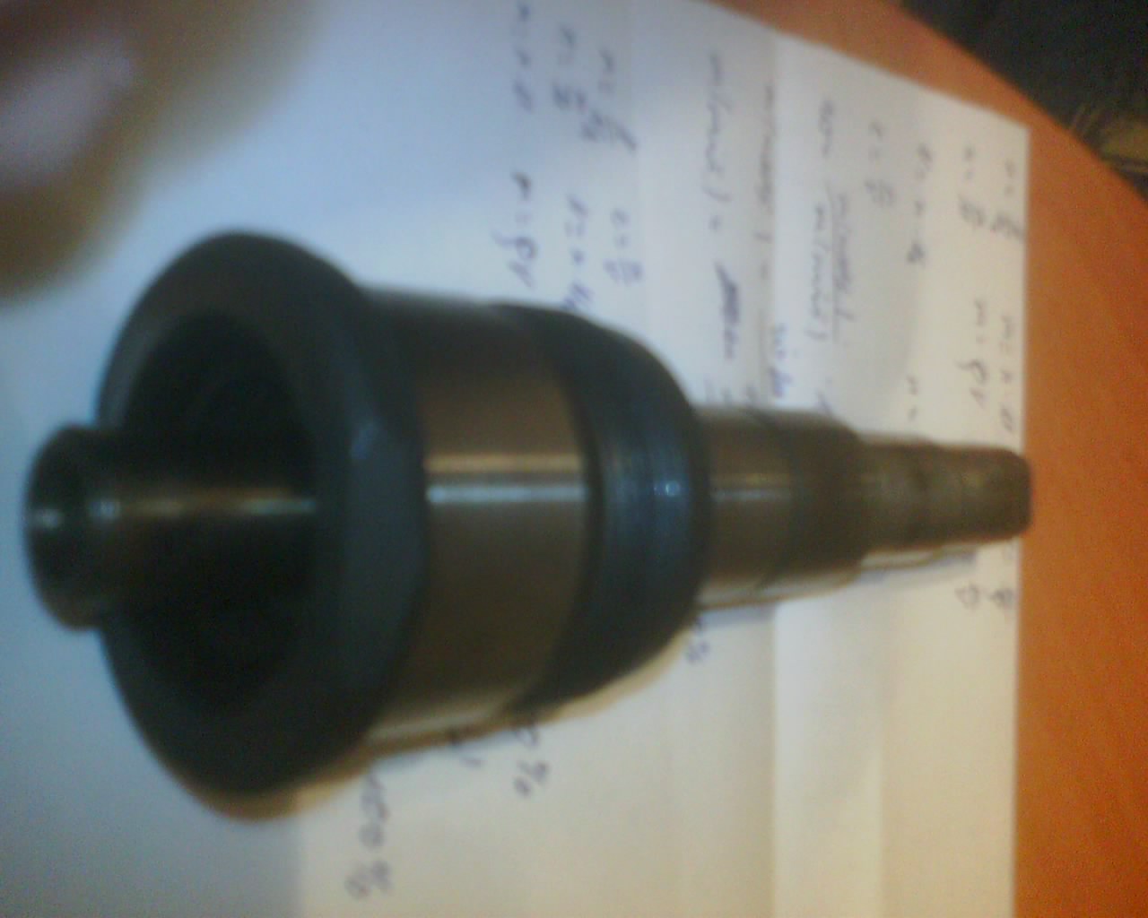

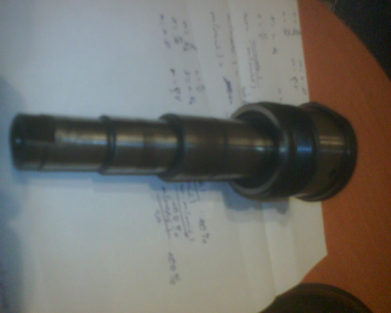

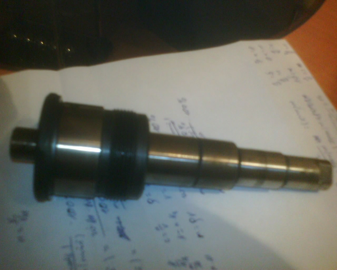

Привет!
Вот решил рассказать свою историю. Месяц назад стал обладателем Mazda 626 comprex 93г. В тот-же день начались проблемы: постояв вечером завелась с трудом, раза с 5-6, сильно дымя. Знакомый дизелист проверил компрессию: 27;28;28;29, сказал что терпимо. За одно проверили свачи- все в порядке, реле накала работает. Посоветовал поставить прозрачную трубку перед насосом.
Трубку поставил - топливо не уходит. А заводится стала еще хуже. Посадил аккумулятор, даже таскать пришлось. Но если машину завести, то уже через пол- минуты можно глушить будет заводится с полоборота.
Договорился поверить угол, а сам засел за поиск информации, тогда и нашел этот форум. По вашим советам разобрал и промыл пусковой клапан. С отсоедененными трубами машина заводилась лучше. Отсоеденил интеркулер - не забит.
Наконец-то проверили угол, оказался в норме что не обрадовало, ведь проблема то осталась. Сняли клапанную крышку. Сказали что нужно регулировать зазор клапанов - поджаты. Везде очередь пришлось регулировать самому. Одолжил инструмент и шайбы. За одно поменял ремень comprexa, сам comprex вращался легко, подтянул ремень генератор.
После всего машина завелась нормально, я обрадовался , но как оказалось рано.
Через два дня тоже-самое. Машина не зеводится, правда и белый дым не идет.
Решили что-то с топливом, может со штока топливного клапана резинка отвалилась.
До полуночи снимал клапан, оказалось зря - работает и резинка не отвалилась.
Утром снова отсоеденил трубы от пускового клапан. Машина завелась но при этом раздался писк ремня. Попросил друга посмотреть какой ремень проскальзывает когда я кручу стартером. Оказалось ремнь генератора. Ослабил ремни генератора и comprexa - comprex вклинил. вот проблема и вылезла.
За ремонт запросили 150-200 EUR соответсвенно 3-6 месяцев гарантии. В ремонт надо отдавать снятый.
Снял. Не удержался разобрал. Кода снял обойму с наружным подшибником увидел что он еше живои. Но вал все равно не вращается. Немного посомнвавшись соберу-ли и возьмут -ли потом в ремонт снял термо защиту и раскрутил корпус. И тогда увидел: между корпусом и барабаном такой слой отложений что барабан в них увяз, а подшипники крутятся.
Вобщем решил делать сам. Разобрал все несколько смог. Выскабливал и отмывал керосином, дерьма вышла куча.
Все собрал, набив наружный подшипник смазкой. Как смазать внутренний подшипник ничего не сломав не понятно. Как не понятно что с ним делать если он заклинит - по моему этот узел неразборный. Попробую фото выложить хотя качество не очень.
Ну и вот собрал я все и уже неделю катаюсь, пока все нормально.

eddysson, а компрекс у тебя гудел?

eddysson
ты когда разбирал компрекс небыло ли утебя его чертежа, желательно с разрезом????

А когда я свой разбирал компрекс, то он был чист внутри (немного на стенках сухой сажи, типа дунул и улетела, даже чистить не пришлось), но а подшипникам было хана, наверное мой предыдущий хозяин любил давить газулю до полика. Тебе повезло, может масло кидало у прежнего хозяина, потому и завяз компрекс. :)

Shrek писал(а):
eddysson
Нет ничего не было.
Какой-то особый звук был и есть. Я не знаю как должен гудеть исправный. Да и глушитель еще дырявый.
