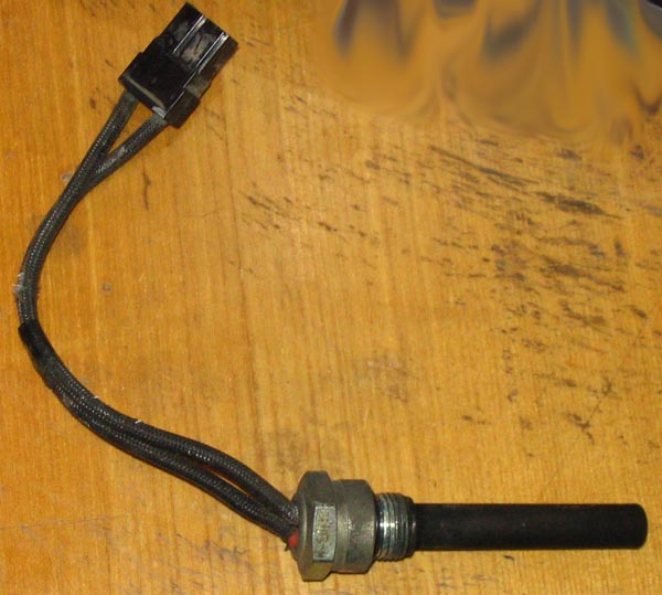

20 дек 2006 11:46
Походу это то, что включено в разрыв цепи накала свечей при работе двигателя (вторая релюха должна им управлять).
хм... а у меня такой детальки нет на движке - тама просто болт :x

20 дек 2006 14:14
Сообщений: 1175
-=DeMoH=-,у нас ,нагреватель в коллекторе справа , а на твоём фото левая сторона двигателя . Хотя конечно , то что на фото , очень похоже на искомый девайс . Померяй его сопротивление , если меньше 1Ома , то оно , конечно если ещё не сгорел.
