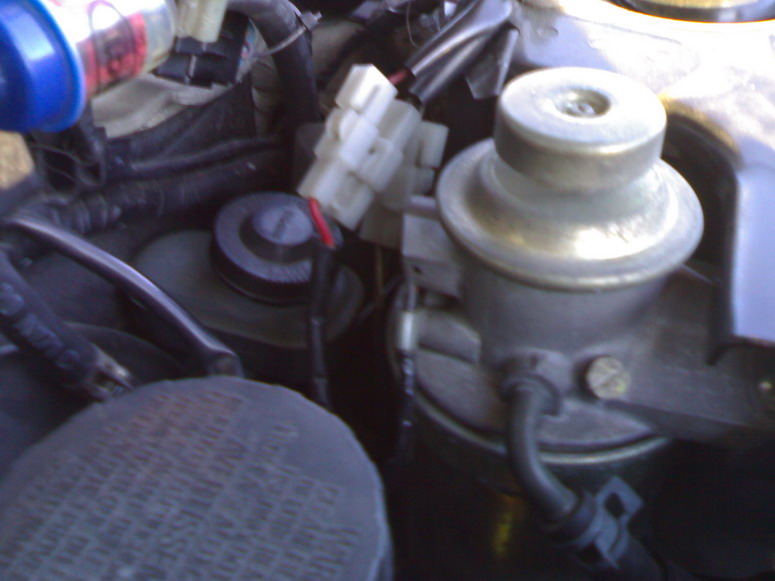

evgenyat, Да у меня тоже какие то есть.Тока они не звонятся и для чего они нужны не понятно.Точно щас не помню,но вроде сверху приходят.Это кроме тех,что снизу,на датчик воды. Не машина,а сплошные загадки. :D

Ну вот.Качество не аллё,телефонное,но разобрать можно.Два провода,после разъёма заходят в корпус слева.Наверху.Снизу тоже есть два,но это понятно что.А вот что это??????? :shock: :roll:

Мде невидно куда идут ! но таких у меня точно нету ! :twisted:
25 дек 2006 21:14
По центру топливная трубка.Справа болтик-прокачка.Слева жгутик.Он заходит в корпус фильтра.Там 2 провода.

Может это "самопальный" подогрев, у меня тоже ничего подобного нет :(

Да нет, не самопальный. У меня тоже такой же. Только не знаю работает он или нет. При -5С рукой на ощупь фильтр холодный (на работающей машине), а как он должен работать пока не знаю.

Возвращаясь к теме о штатном подогреве топливного фильтра: видимо, у меня тоже он есть. По крайней мере, провода подходят к корпусу. Но вот эффективность... В прошлую зиму при -25С все благополучно замерзло. Ездить я смог только после того, как через пару недель темература подскочила до нуля. Так что, скорее всего, он не работает или работает не эффективно. Интересно, если подогрев не работает, то будет ли это понятно при считывании кодов ошибок? Стоит ли там какой-нибудь датчик?

AZ, амперметром померь, тогда и поймёшь работает он или нет.
