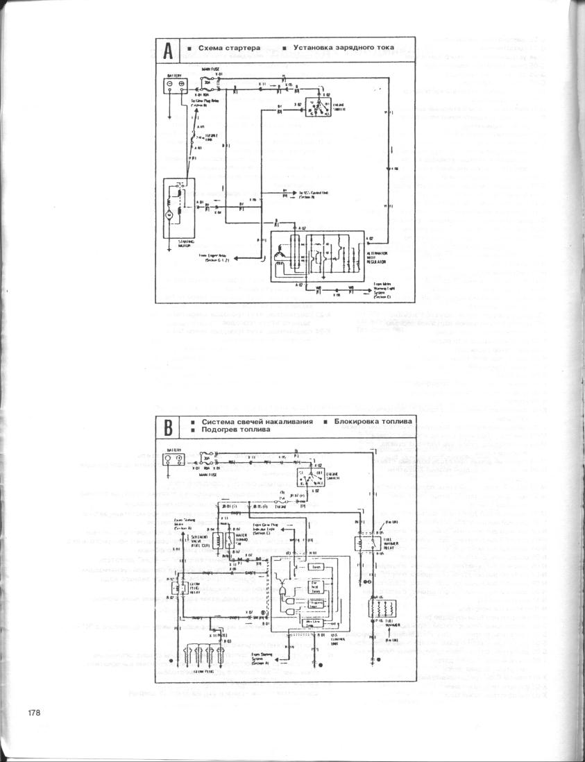

на этой картинке схема подключения подогрева (снизу). только из-за хренового качества мне ничего не понятно. если в этой схеме разобраться, то можно приблизительно понять как оно работает.
Если я правильно понял ,то реле на подогрев и на клапан ТНВД запаралелены и подключены на "+" через замок зажигания,значит греет все время пока заведена мася.Какой то хилый получается подогрев если даже на МОм у меня он не звонится :(

Сообщений: 1175
igorl7 , в крышке т.ф. , вместе с обогревом (у кого есть ) стоит вакуумный выключатель . Работает по принципу , соляра , замёрзла , вакуум на выходе усилился , это воздействует на диафрагму , внутри крышки фильтра и должен включиться обогрев соляры .
