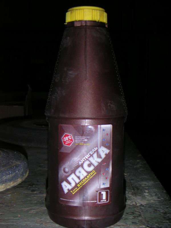

Прошлой зимой пользовался отечественным антигелем "Аляска"(около 40 руб за литр)-200мл на бак. При -32град проблем не было :Yahoo!:
PICT20331.jpg [48.1 ]
