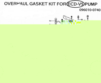

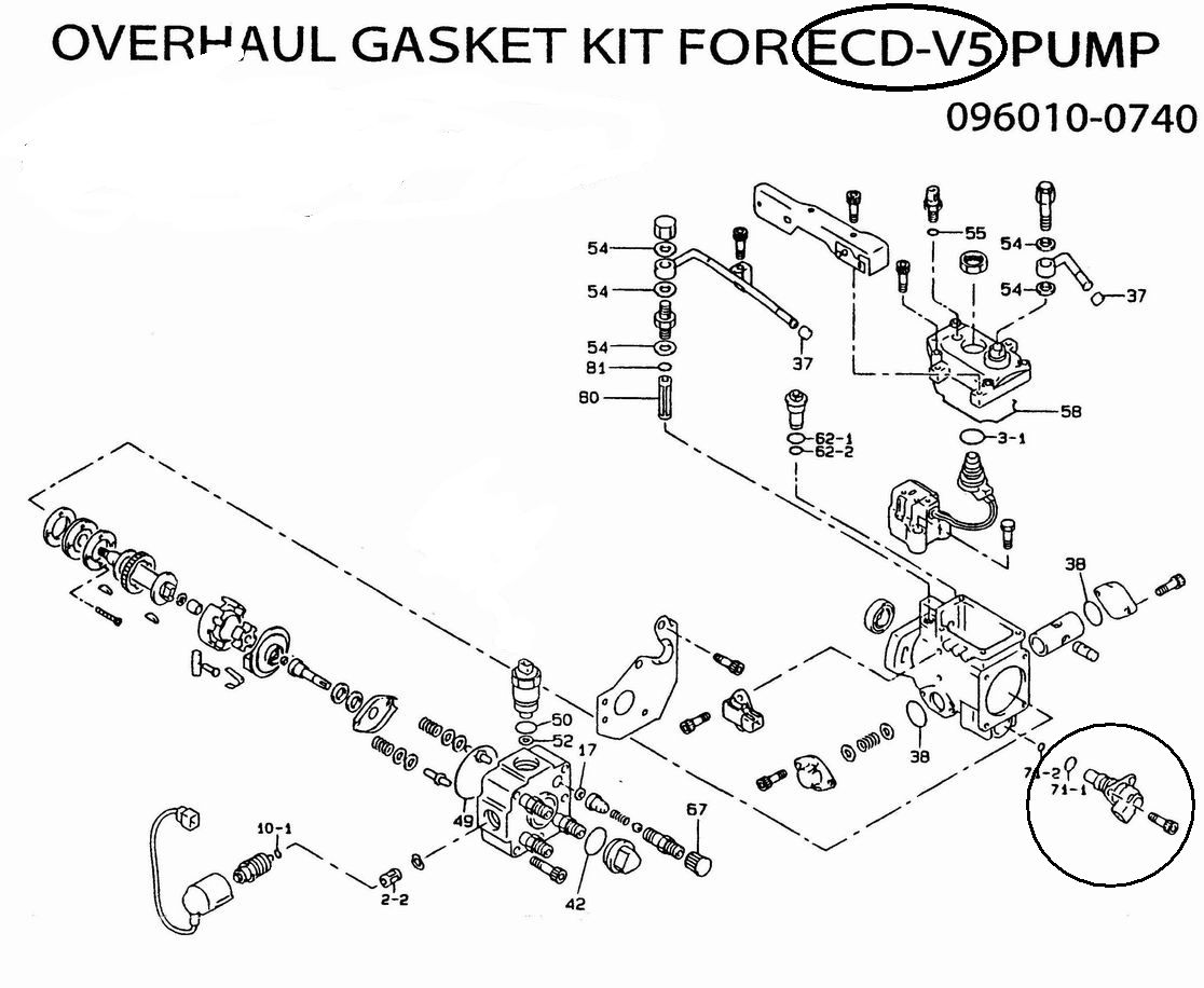

Jura писал(а):
Хочу поделиться информацией и новостями! :)
Наконец-то запчасти 31.января (заказал 5 января) пришли.
Комплект - клапан с набором прокладок встал в 439 евро.
Заменил у знакомого за 20 евро. Без снятия и прочистки ТНВД.
Заменил еще сразу топливный (25 евро) и воздушный фильтры (17 евро).
Буду наблюдать, что там дальше.
В приложении копия схемы ТНВД с номерами вентиля и набора прокладок и 2 фильтров. Может кому пригодиться! :D
Всем удачи и не ломаться !
Привет Юра,
пож-ста выйди на контакт. Мне ОЧЕНЬ нужно узнать номер крайней нижней справа комплектющей (в твоей схеме). То что ты дал это номера прокладок, но мне нужен номер Датчика Опережения Впрыска (Timing Control Valve/Sensor (TCV)).
Кто еще читает этот тред - помогите. Срочно нужен номер датчика опережения по Днесовскому каталогу для ТНВД ECD-V5.
ECD-V5.underlined.jpg [ 110.38 | Просмотров: 6646 ]

lubitel писал(а):
Датчик угла опережения зажигания.
Denso corporation 096360-0620
Valve assy, timing
я занего заплатил 220 у.е. (новый) купил на авторынке в малиновке.
в контейнере где продают на зазборке.
Вроде не течет езжу довольный.
привет,
у меня та же проблема! (течет из этого клапана тире датчика опережения). Вы (все кто подписан на этот тред) бы не могли еще раз посмотреть номер по каталогу Денсо и сказать мне его точно а то я не нахожу его по вышеупомянутому номеру на этих сайтах:
http://www.denso.co.jp/en/contactus/
http://www.densona.com/DensoCatalog.htm
http://www.densoaftermarket.com/catalog/ (здесь искал по всем трем характеристикам но выдает что нет такой комплектующей и нет такой помпы..RF4F13800 ни по номеру насоса)
Может каталоги изменяются из года в год...
ECD-V5.underlined.jpg [ 110.38 | Просмотров: 6595 ]
