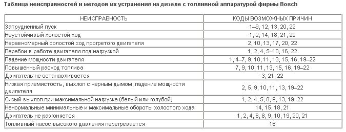

может чем то поможет
.jpg [ 44.35 | Просмотров: 5862 ]
