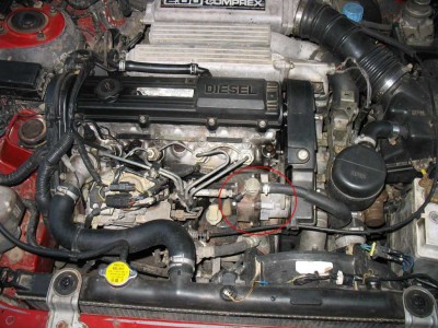

Вентилятор у меня включается компом, хехе, который я запоял, так что я не уверен, что он вообще включается..
При езде по шоссе и по городу стрелка стоит в одном и том же положении.. Но после езды по шоссе, если остановиться, то картерных газов меньше, чем после пробок по городу.. Кроме того, сейчас потеплело, попал в пробку, со временем упали холостые (по тахометру примерно на милиметр вниз) , движок начал даже как то трястись (как будто перегрев) а датчик стоял как вкопаный, стрелка всё там- же..
Радиатор сравнить не могу, нет ни одного знакомого с дизельной ГЕшкой :(
Выглядит он вот так:
IMG_9416a.jpg [ 113.5 | Просмотров: 3853 ]

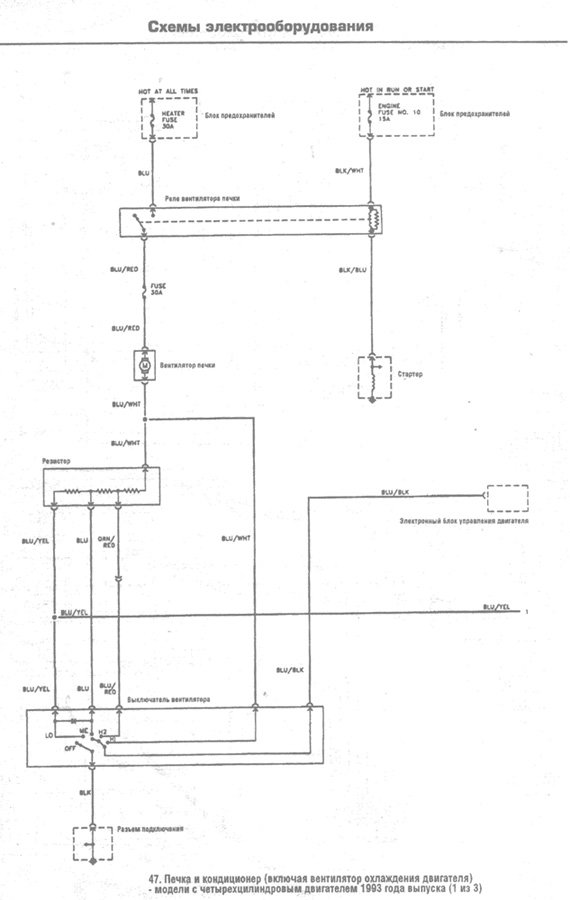

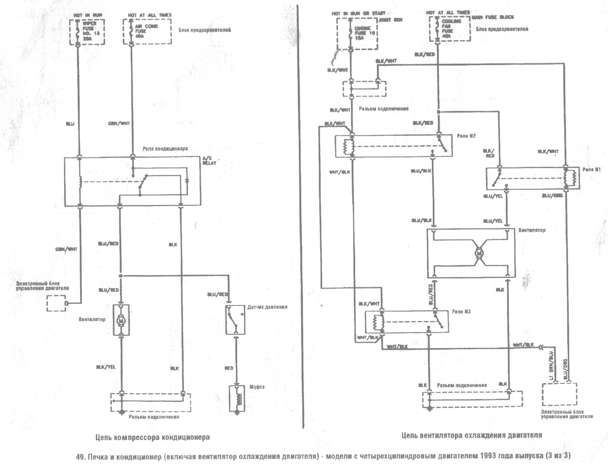

orion777 , у меня такая схемка
www.mazda-auto.ru/forum/download/file.php?id=11648
Два провода из ЭБУ , включают скорости .
Релюхи, в коробке , под капотом слева , если стоять спереди машины .
Кто ищет , то всегда найдет !
Было GE 2.0D Comprex Стало

Да, только релюх тм аж 5 штук! Конкретно какие (или их цвет, наименование) не помнишь/знаешь?
Я через диагностику диагностировал - вентиль не врубился..
А ещё интересно, если выдернуть штекерь на холодном двигле, то он включит вентилятор только когда двигатель нагреется и потом просто не выключит его.. Ого, у нас, значит, есть прошитые значения в компе, которые он по идее может брать с датчика на панель или просто по времени запуска следить..

Сообщений: 1175
orion777 , я определял по цвету проводов , они сходятся со схемой . Ссылку не открывал
что ли ?

Открывал, просто занят был всё это время.. Да, цвета есть, только вместо синего у меня мо ходу чёрный
 Заголовок сообщения: Re: Погорел компьютер | мазда (mazda) форум
30 июн 2008 19:29
Сообщений: 1175
Вот верная картинка .

30 июн 2008 21:13
Вот это уже ближе к правде :)
