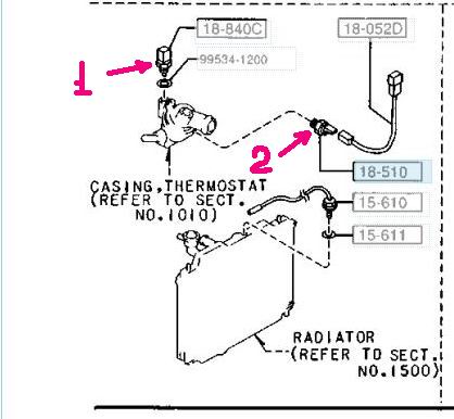

ppvs писал(а):
1. Если предположить что проводка целая, то по щелчкам реле. Делается так, выключаешь все в салоне, чтобы была тишина, включаешь зажигание, вместе с ним будет щелчек (можешь не услышать) и ждешь, через пару секунд, услышишь "щелк" - это реле накала свечей выключилось. Если никаких щелчков нет - смотри реле между радиатором и аккумулятором. Если есть но выключилось быстро (менее 5 сек) - проблема скорее всего в проводке.
2. А вообще можешь снять разъем с датчика температуры, который находится над термостатом, у меня в таком случае идет полный цикл прогрева свечей (в 3 этапа).
3. Самый просто способ проверить дело в свечах или нет. Берешь провод, желательно не самый тонкий, один конец на "+" аккума, второй на шину свечей, тут главное чтобы только на шину и не коротнуть на блок. Держишь секунд 10 и бежишь машину заводить.
ну вот. по пункту 1.
все работает - все щелчки есть , но менее 5 секунд.
по пункту 2.
попробую так . если будет все ок - значит датчик температуры умер и всегда показывает что тепло?))) ( кстати , там два датчика)
по пункту 3.
Шина - это что конкретно? Металлическая площадка, которая соединяет все свечи между собой? ( что бы не ошибиться и не спалить все остальное)

датчик #1. С него снимать.Датчик №2 выводит температуру на панель. Если реле сразу отщелкивает после включения зажигания, то скорее всего дело в контактах, клемах и тд.
по п.3. Так и есть, с плюса аккумулятора на херь, которая соединяет все свечи.
