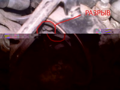

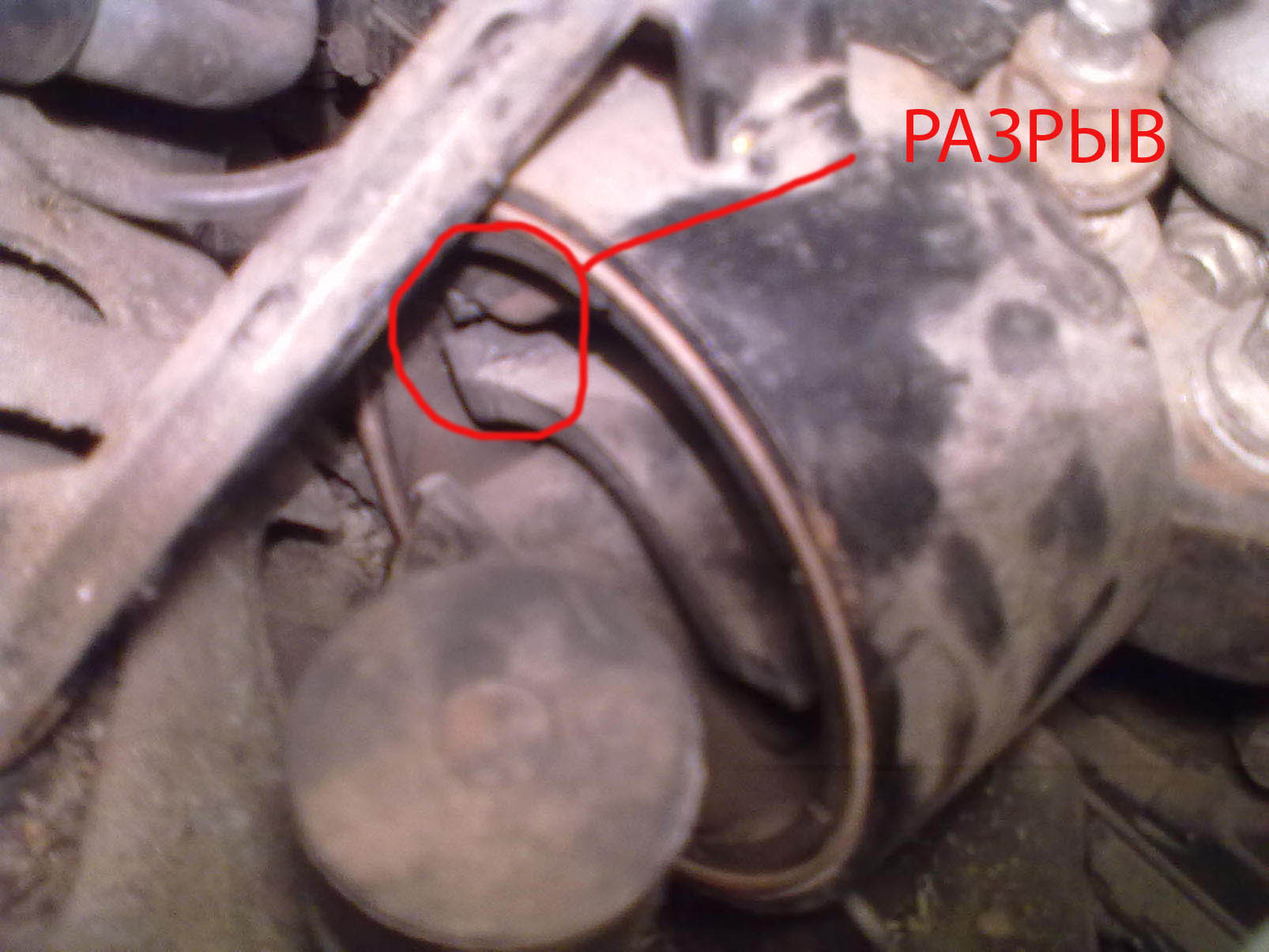

Вот фото правой подушки (как смог). Мне кажется она на добрый сантиметр просевшая. И разрыв из за этого.
Народ, если не сложно, сфотографируйте и выложите фото своей. Иди хотя бы посмотрите, а потом расскажете.
Спасибо заранее

Она просевшая из-за того что разорванная, а не наоборот ;)

Просто не с чем сравнивать. Посмотреть бы на ту, которая целая заведомо. Как считаете? Или однозначно менять.
