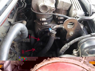

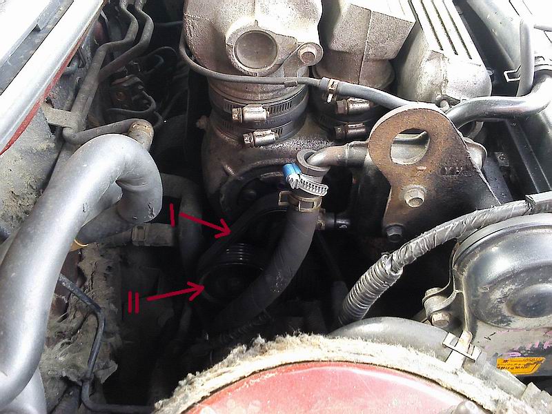

Ребята !
Вот какая аказия.
Очень хочу поменять ролик и ремень.
Но как бы мы с менеджером "Экзиста" не пытались понять по схемам какой это ролик и что за ремень, так и не получилось.
Может кто заказывал это уже и подскажет каталожный номер ролика II и ремня I ?
Спасибо.

tomyk
Зачем менять ролик, если элементарно меняется подшипник. Номер не помню- давно было. Брал NTN-проблем нет.А ремень поликлиновой 5PK675.
 Заголовок сообщения: Re: вопросы по дизелю от начинающего! | мазда (mazda) форум
26 май 2012 10:04
Зарегистрирован: 07 апр 2012 20:24
Сообщений: 158
Автомобиль: Hyundai H200 TD
а там разве не запрессованный подшипник ?
