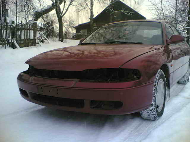

Комментарий к файлу: вот она. Пока "Слепая". :(

без фар страшная какая :) мне тут тоже недавно в зад въехали. мужик на фольксвагене. у него бампер и фара, у меня ничего. фаркоп спас.
фары на разборке узнавал? новые неоригинальные у нас стоят 100 евро штука.

на разборке у нас нет таких. Новые Тайвань - 3500штука. Дешевле не нашел. Я не буду покупать ваще их. Купил эпоксидной смолы и почти восстановил крепления. Так что будут стоять как родные. Только один поворотник надо. Совсем не держится. Вот щас пишу с электрички,ибо еду в Беларусь. В Витебск. Куплю решетку и поворотник.решетку хочу хромированную, как у меня была. У нас просто покрашеные на разборках. Приеду - напишу, че купил и почем.

короче побывал у братьев-белорусов. Фара "Tyc" стоит 65$ штука. На дизеля в наличии нет. Если заказать, на 10$ дороже. Ну и машина блин! "радует с каждым часом"! :( . Свои фары самостоятельно почти восстановил. Повороты купил аж 2 штуки. По 14$. Ещё купил Diesel System Purge фирмы Wins. (12$). Буду промываться потом. Бампер стоит узнавал - Тайвань под покраску-110$, оригинал-150$. За тот, который мне отдали и который я уже поставил сказали выложить 4000рублей. Чуть не упал, хотя выходят те же 150 бачков. Завтра отдавать. Жалко :( :( :(

Vitalik , если красить бампер ,у нас к примеру 100-130$ легко набежит , а так ... тот , что уже висит вроде ничего , а Тайвань , не факт , что будет лучше .
