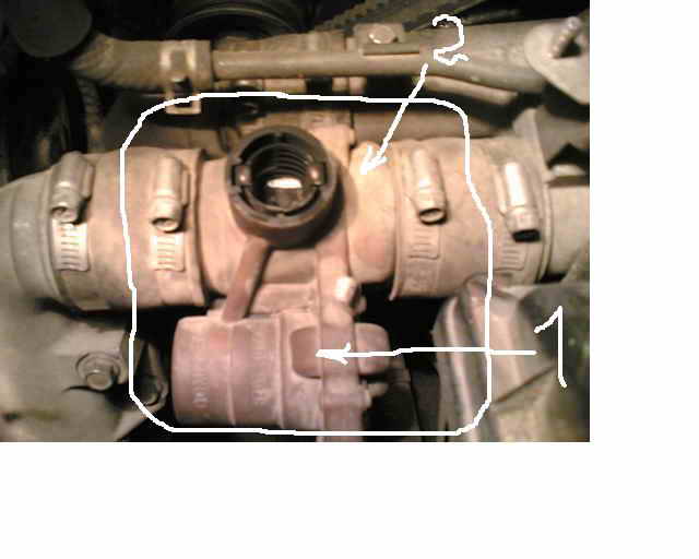

О чудо свершилось. Я завелся. Снял бочонок, брат нажал отверткой на клапан, завелась с пол тычка. Немного дыма и работает как часы. Так каков же вердикт???? Надо менять или снять промыть. Он весь в саже.
Прикрепляю картинку. Клапан ( 2 ) идет в сборе с балбышкой ( 1 ) ??? и для чего она нужна? И ещё вопрос, он снимается путем откручивания 4х хомутов? 2 правее и 2 левее? Этих? Я сомневаюсь, что я их сниму..... :cry: :cry: :cry:
Комментарий к файлу: клапан

i500 да ладно, не шуми. Всё я прочитал. Уже все страницы ветки этой прочитал. И сохранил. Теперь любую открываю если нужно не входя в интернет. Если надо, могу тут оставить их. / Короче разобрал опять я клапан. Износ шпильки процентов на 80. И дырки, в которой она установлена тоже. Дыру восстанавливаю холодной сваркой. Шпильку сделаю с болтика.

Вот это другое дело, приятно с тобой говорить, по крайней мере можно говорить об одном и том же и не задавать кучу вопросов. На счет шпильки я думаю все ясно (ее можно и нужно заменить), а вот с "дырочкой" я бы сделал по другому, но не так. Потому, что холодная сварка (по моему) не держит там где есть на нее нагрузка, проще говоря - отвалится. А вот кто и как делал можно вспросить у ребят :) .
26 фев 2007 17:53
Ну фиг знает.. Может сварка и сотрётся, но не так же быстро... Я планировал сделать вот че: Дырку разбитую ещё немножко рассверлить и вставить туда трубочку сделанную из гелевого стержня, а в неё просунуть шток. Пока эта дебёлая пластмасса сотрётся машину уже 100 раз продам. Вот недавно собрал клапан. Люфта - 0 !!! Отличто закрывает и открывает. Никакого холостого хода. Пусть пока сварка окрепнет до завтра, а завтра поставлю и на холодную заведу.

Vitalik, ты опять невнимателен, слова сотрётся и отвалится даже не синонимы (это как пломба в зубе, может она и хороша, но вот беда, она в зубе не держится, попросту - вываливается). А вот следующая мысль то, что надо, я так себе и сделал, только трубочку подобрал с более менее лучшего металла и вогнал туда не рассверливая, а так (поработал немного круглым надфилем) и ошибиться сложнее с диаметром отверстия.

Всем доброго времени суток. Мой отчет.-Снимал пусковой клапан. Грязи в нем конечно много но главное в другом. Развалилась втулка в которой сидит оська.Зачеканил отвестие и без люфта загнал туда ось. Все это на время конечно т.к. делать буду так- Заварю газом это отверстие,рассверлю,запрессую бронзовую втулку и вставлю ось. А завелась маська так: в деревне было -27 стояла с 7 вечера до 8 утра. Завелась секуд через 8-10 с черным дымом но это уже нужно регулировать угол впрыска. Ну и конечно всем спасибо.
