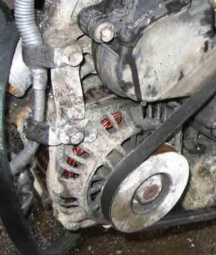

Во время езды загорелась красная лампочка АКБ и ещё какие-то.Оказалось -отвалилась гена и болтается где-то у шруза.Снял ремень ,кое-как доехал до места.При внимательном рассмотрении выясняется-сломан кранштейн держателя гены который крепится двумя болтами к блоку.Разборки ничего не дали.Навая на заказ 5000р.Пришлось заказывать б.у. за1500.
Виталик пишет о трёх точках крепления.Уменя она держится на одной,внизу длинным болтом вдоль всей гены, может это и послужило причиной поломки?

bаdri: Именно так я и говорил. Не на 1 болту это точно! Я тут выкладывай инструкцию по снятию гены, там подробно сказано о креплении. Вполне возможно, что из-за этого он и отвалился. Болт находится левее гены.
01 мар 2007 09:10
нижний длинный болт - не единственное крепление. Слева от гены ещё один. Это точно. Я уж и сам не помню. Как он мог отвалиться? Ремень получается совсем не натянут был?? Может там было просто крепление ранее надломано?

Все ответы убедительны.Спасибо .Но!!!!Я прекрасно понимаю что с comprexom хорошё а купить и поставить её обойдётся дороже моей маськи со всеми патрахами.А как вышел из этой ситуации i500 и на сколько $ он попал хотелось бы поинтересоваться?
Vitalik!Похоже у меня не достаё какое-то звено .На гене вижу верхную точку, а за что её крепить к движку не могу понять,ничего нет похожего.Какая нибудь фотка прояснила бы ситуацию.Спасибо.

ну я попробую сделать фото второго крепления. Я сначала думал, что ремень гены натягивается путем отведения самого гены на нижнем болту. Оказалось что натягивается роликом. Попробую сфотать. Хотя туда не долезть. :(
02 мар 2007 12:57
Сообщений: 1175
А если так . Понятней ?

Спасибо Виталий-COMPREXовод.Правда не очень хорошо видно куда крепится верхняя часть гены к блоку, но ещё раз убеждаешся в чуткости и проницательности компрексоводов на этом форуме.Почему в миру такого нет, а только в инете?

Фотка чёткая,то что надо,и теперо я вижу что не хватает у меня металической планочки которая крепится к корпусу.
I500, у меня снята турбина,куллер и все причиндлалы которы действуют с компрексом и боюсь что это суммой врятли ограничимся.Спасибо Виталий-COMPREXовод ,i500 и другие форумчане что не оставили без внимания.
