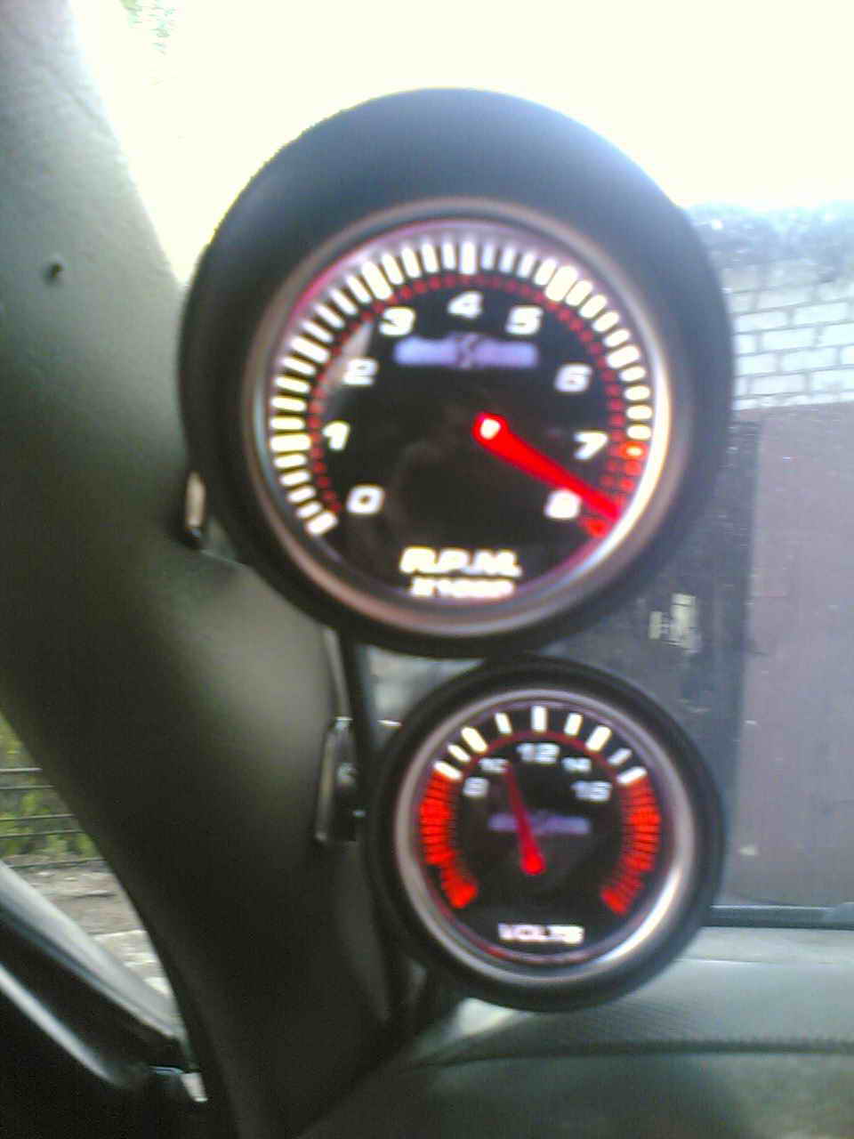

я тут подумывал какой-бы мне ещё даччик всунуть... вольтметр есть, давление турбины есть, температуру масла бы ещё сделать, да расходометр, но на нашем двигателе наверное это нереально (второе) что скажете?
15 май 2007 23:57
я тут подумывал какой-бы мне ещё даччик всунуть... вольтметр есть, давление турбины есть, температуру масла бы ещё сделать, да расходометр, но на нашем двигателе наверное это нереально (второе) что скажете?[/quote]
У тебя чё за вольтметр? Спортивный прибор? А давление турбины у тебя какой датчик? Сделай фотки пожалста!!! Я видел спортивные приборы всякие, и давление масла есть. Только с расходомером не знаю, да и куды его присоединять тоже не знаю У меня на бывшем PASSATе стоял спорт тахометр и вольтметр. Прилагаю фотку.
На своей Маське тоже бы поставил. Да чё-то денех жалко.....

фотки вольтметра и турбинометра скоро сделаю.

датчик обошёлся мне кажется 40 евро. подключил я его сразу после компрекса, перед клапаном. выглядит это как прибор со шкалой. от него идёт трубка тонкая, она врезается в трубу. которая к интеркулеру идёт и по этой трубке давление проходит до этого самого прибора. который у меня под рулём установлен.
тут глюк выяснился. прибор этот оч чувствительный, а на низких оборотах в системе получается толчок воздуха, который появляется после такта выпуска в каждом цилиндре (на нормальных турбинах такого нет). на более высоких оборотах и при меньшем газе такого нет. в общем на низах когда газуешь стрелка дрыгается сильно (на 3 деления где-то. т.е. допустим от 0,2 до 0,5 атмосфер). сначала думал фигня, а щас смотрю, от дрыганий этих стрелка при заглушеном двигателе показывает 0,15 бар. сместилась собака. думаю мож вату напихать в эту трубку, что бы воздух не так резко поступал к прибору, а то глядишь, скоро на холостых будет 1,5 атмосферы показывать... как думаете?

evgenyat, , неа , тебе вата не поможет . Есть штука хитрее . Дроссель называется .Т.е каким-то образом надо уменьшить проходное сечение трубки .
Если сечение в трубе на 3мм , допустим . Надо сделать 0.5-1. Возможно даже меньше .
