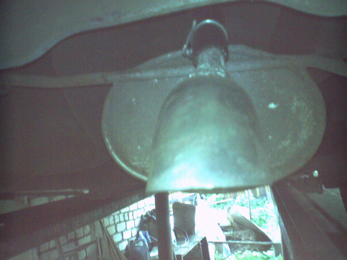

сегодня в двигун влил Кондиционер металла Verylube Turbo, выпускает XАDО. Реально, машина стала значительно резвее! Скорость набирает как будто кто-то сзади подталкивает! Я очень доволен. А ещё удлинил шланг, идущий с вентиляции картера в подкапотное пространство, достал дым из-под капота. Прилагаю фото. Думаю получилось неплохо.
Сообщение Добавлено: 25 май 2007 00:27
сверху - приварил писюн, на который и надел шланг вентиляции картера. Шланга понадобилось - 4.7 метра.
Комментарий к файлу: Вид глушителя сзади.
