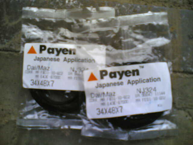

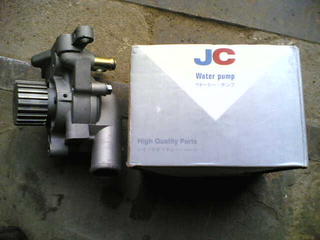

Сегодня ездил в Беларусь. Туда-обратно по солярке вышло вся поездка ВСЕГО в 170 рублей! (страховку на Беларусь рискнул и не брал). Купил новую помпу (58$) и 2 сальника (по 5$ за шт). + кучу заказов от друзей.
Как же я люблю ихние цены...
Комментарий к файлу: помпа
.jpg [ 24.85 | Просмотров: 4062 ]
Комментарий к файлу: сальники
06102007.jpg [ 25.97 | Просмотров: 4061 ]

эта фирма плохая что-ли? На мой век должно хватить

Я на бывшего своего немца купил помпу, Китайскую, за 17$! всего! Так она у теперешнего хозяина работает как часы. Так что лично я на оригинальные з/ч смотрю только в том случае, если неоригинала нет, или будет но на заказ и неизвестно когда, а ждать некогда.
