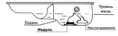

Подогреватель масла. Уже заказал. 1450 стоимость + 450 руб. доставка.
Комментарий к файлу: схема подогревателя
подогревателя.jpg [ 15.04 | Просмотров: 3997 ]
Комментарий к файлу: Подогреватель масла
.jpg [65.62 ]
24 окт 2007 12:33
там написано, что для МАЗОВ/КАМАЗОВ надо ставить 4штуки таких в поддон. А на нашу, т.к. у нас масла до 8-ми литров ставить надо один элемент. Написано, что аккум не садит. В общем я поставлю - отпишусь. Через месяц уже на улице дубак будет, погода и время покажет.

Vitalik, а как + собираешься в поддон подводить?
а вот как я и не знаю... Это, конечно, вопрос.. Ну как-то же это делают? Я сверлить поддон не очень хочу...
