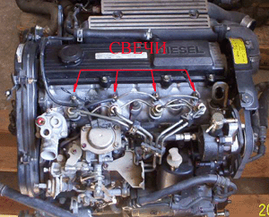

Добрый день! Извините за глупые вопросы интеркуллер - это где?, над компрессором, куда идет гофра от воздушного фильтра. Стала на морозе плохо заводиться подскажите где находятся свечи подогрева, около форсунок их нет и при тщательном осмотре я их не нашел или я ни чего не понимаю. Спасибо за ответы.
06 ноя 2007 03:43
Сообщений: 1175
aksen, Свечи в бошке за форсунками спрятаны и соединены шиной .
