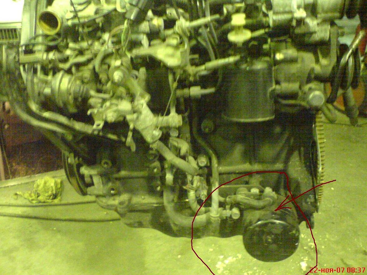

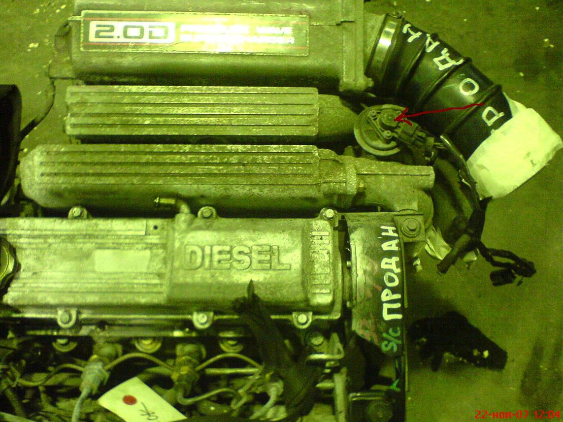

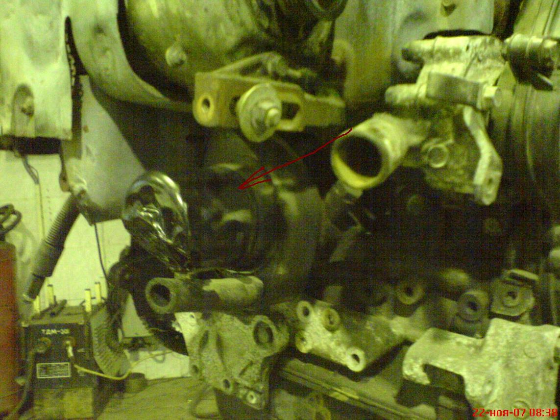

Вопрос № 1
Что означает второй масляный фильтр?
Вопрос № 2
Что за датчик на Компрексе?
Вопрос № 3
Какой маленький масляный фильтр,и какой большой масляный охладитель.
Вот прикупил такой двигун,рассматриваю и задаю вопросы...

-Олег-, на компрексе , это клапан , с датчиком положения EGR . Я себе , его заглушил , так как бывает , его клинит , в открытом состоянии .
Про фильтры не знаю , может один для АКПП ? :Search:
Стал разглядывать EPC , нарыл , что COMPREX , ставить стали , на Capella (626GD для японского рынка) со 02 . 87 !
Для тех лет , это было просто бомба , турбин , ведь на легковых дизелях , ещё не было.
Эт как понять? Что будет если он заклинит? Как узнать? Что произойдет? Хотелось бы об этом поподробнее.

Vitalik, нет его у тебя ! EGR , пускает , выхлопные газы во вп. колл. ,снижение токсичности выхлопа.
