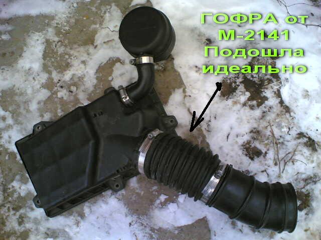

Наконец-то решил сделать то,что давно мозолит глаза под капотом. Резиновая гофра, идущая от воздухана к КОМПРЕКСу была вся перемотана скотчем и изолентой, жесткая была, хоть гвозди ей забивай! Снял, половину отрезал, и часть, которая надевается на корпус воздухана была заменена на гофру от Москвича-2141. Цена вопроса-50руб. Зато гибкая, новая, мертво сидит и выглядит красиво!
Комментарий к файлу: Гофра от 2141
.jpg [ 48.85 | Просмотров: 4970 ]
17 дек 2007 21:29
Молодец. У меня также сделано.
