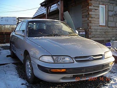

здраствуйте ! подскажите как поступить предлагают купить мазду форд телстар 2.0 турбодизель с такой вот проблемкой :ремень генератора порвался както намотался на шкиф и сдернул ремень грм,утащили в сервис ремень обратно одели результат 0 ,сказали что загнуло клапана ,двигатель со стартера крутится !стоит брать такую машинку ?а то как то неверится что ремень генератора может в грм попасть и пытаются впарить с какими то другими более серьезными проблемами,кстати хозяин работает приемщиком в техцентре мазда ! подскажите что нибудь ,а за машинку просит 50т.р!

санек, а какого года машина , руль левый?
Движок , с наддувом и обычной турбиной , как на GF ? Если так , то 2т. $ . вроде нормальная цена , почитай темку про перепускной клапан . Это одна из характерных болячек .
Но будь готов , что придётся контрактный мотор ставить . :(

29 янв 2008 08:39
правый руль,аккп,турбина простая
Комментарий к файлу: руль правый ,аккп,двигатель вроде простая турбина

Свиду , авто на GE больше похоже . :shock:
санек, движок , 16 клапанов или 8 ?

двигатель по документам RF ,клапанов скорее всего 8 т.к распредвал один но могу ошибаться
31 янв 2008 15:33
Сообщений: 1175
Распред - один , а клапанов 16 д.б. .
Называется , что компрексовый , что 16ти клапанник , всё RF .
На Мазда6 , тоже кстати 1распред и 16 клапанов у дизеля .
Фотку двигателя выложи , будет легче идентифицировать . 8)
