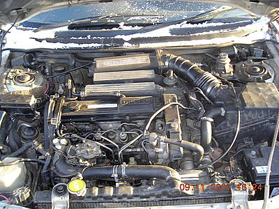

ну вот собственно и он

:lol: Компрекс , что нинаесть , такойже , как у всех .
Только с системой EGR .
Самое дорогое в этом двигателе , поршни (после турбины). Посмотри , гофра от возд. фильтра , порвана ? Возможно снизу . Или замотана изолентой . Кольцам , скорее всего пипец . Из под клап. крышки масло сочится это факт , если ещё и днище в масле , то поршневую точно придётся смотреть .
Смотри на состояние тосола (хотя могли его поменять ) если рыжий , возможна трещина в головке всего .
Ремень с турбины можно скинуть , крутануть , вручную вал , хоть в первом приближении узнаешь , рабочая турбина или нет .
Свиду , под капотом чисто
Читай ветку сначала и решай брать или не брать . :cry:
Виталий-COMPREXовод, где увидел? Вроде чисто.
санек, снимай сразу голову, а там видно будет. Пускай спецы глянут, если есть таковые.

bond72, видно , что движок помыли , а масло , вокруг болтов крышки сочится . У меня , таже беда , по-этому и заметил . :crazy:
Раз уже купил , тогда :Yahoo!: "ВЭЛКАМ " :Yahoo!: в ряды компрексоводов .
