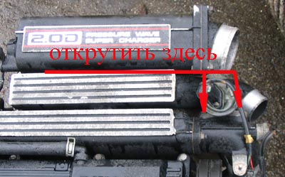

санек, совсем забыл , у тебя же , в отличие от всех нас EGR стоит .(Мой контрактный мотор , тоже с надписью "Волновой обменник" вместо КОМПРЕКС)
Вот куда в первую очередь надо глянуть .
Я у себя нафик заглушил его . Сто пудово , через него выхлоп прёт во вп. коллектор .
На бензинках этот клапан часто виснет в незакрытом состоянии и выхлоп , всё время , прёт во вп.коллектор . Поэтому у нас принято его глушить .
Лучше всего , поставить глухую прокладку (без отверстия ) .
EGR.jpg [ 46.21 | Просмотров: 5284 ]
