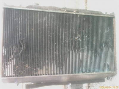

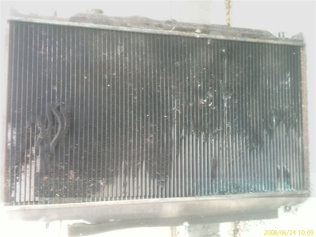

по дороге на юг на одном очень затяжном перевале (с 200 на 1100 метров) прошлым летом компрекс пытался 2 или 3 раза перегреться. приходилось останавливаться... в этом году перед поездкой поменял радиатор.
на фото причина прошлогодних перегевов.
