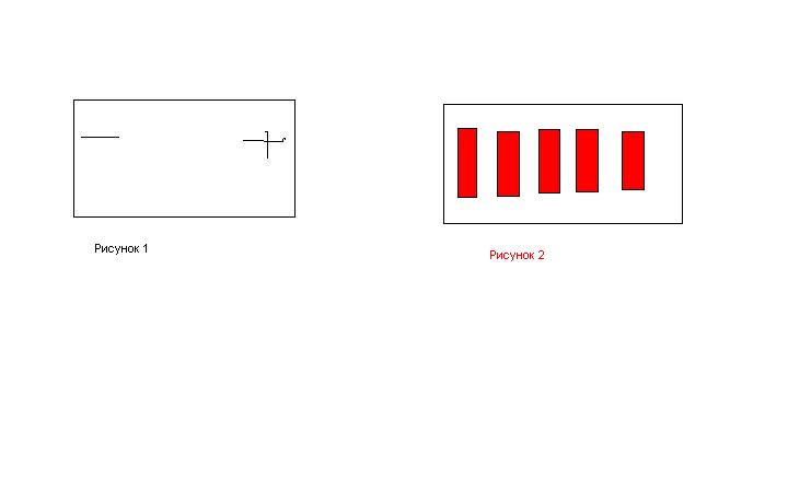

orion777: У меня горит только свечи и масло. А зарядка я понимаю с лева на панели, рис.1. А вот у меня всегда когда сдыхал гена с права на панели, над указателем топлива, загорается рис.2 Тормознешь- исчезнет. Что за хрень? Слушай, удвоих соседей такие же масяни как у меня и год тот же,так вот у них смотрел, так у них горит , перед запуском, и ремень ГРМ, уровень жидкости в тормозном,
Артем, спасибо за трубку. Буду побывать :beer: .
Заранее прошу извинения за свои художества. :oops:

Рисунок 2 очень похож на уровень охлаждающей жидкости. Датчик распологается на радиатеро сверху, правее крышки. Проверь уровень. У меня вообще провод отвалился с датчика и лампочка постоянно горит. Как-то привык и не парюсь. Радиатору и так хана.

Может лампочки и ремня и гены перед продажей вывернули..
А лампочка находится см.стр40 в мануале:
Тут, только, нет лампы преднакала и ремня ГРМ.
