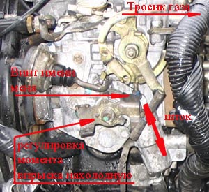

Спасибо за помощь, был подсос воздуха на лягушке. Исправил натягиванием "изделия №2" :oops:
Скажите пожалуйста еще: у Компрекса схема электропроводки совпадает с какой-нибудь бензиновой 626GE? А то никак не могу найти конкретную схему и разобраться, что у меня все-таки с приборами...
Просто присутствует много проводов, идущих вникуда в районе передней левой(водительской) фары, а также на двигателе, где от него отходит патрубок верхний радиатора напихано 3 датчика, которые никуда не подключены... для чего они? Просто за год до того, как машинка пришла ко мне меняли ей двигатель, и у меня теперь сомнения о идентичности проводки... да, ТНВД выглятит так:
Так какой у меня двигатель: от GV или от GE?
