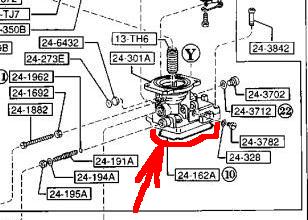

А подскажите, можно ли быстро снять-поставить верхнюю часть ТНВД и ничего ли не выскочит оттуда, если просто её открутить, а то у меня похоже прокладка прохудилась и оттуда топливо вытекает... И где можно заказать ремкомплект ТНВД (резинки и пр.) или можно использовать герметик вместо прокладки? У нас за снятие-установку берут3500 руб. и еще 3000 за замену резинок и пр... :(
Просто после работы за 2-3 часа хочу ее снять и на герметик посадить, реально ли это? Больше всего волнует чтобы оттуда ничего не выскочило и не сбилось, только этого боюсь...
Расскажите, пожалуйста, кто этим процессом занимался!
течет отсюда(красным):
7777777777.jpg [ 21.78 | Просмотров: 4311 ]
Mazda 626GE Hatchback 2.0 Comprex

А кто что может сказать по ТНВД, чертежей то его нету! Могу сказать, что если собьёшь угол впрыска - то в сервисе его настроить смогут за небольшое денежное вознаграждение ;)
